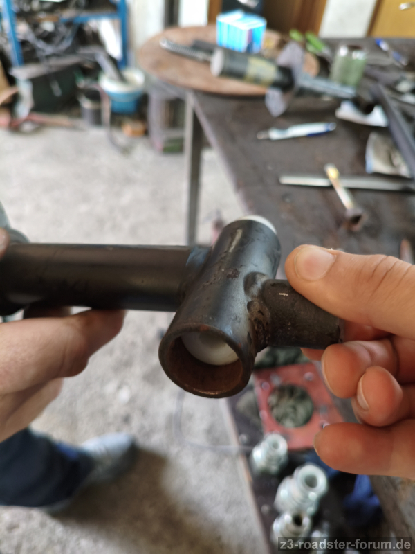

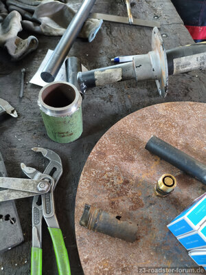

So, die Zubehör Stoßstange kam heute drauf.
Ja, sie muss angepasst werden. Leider ist auch die Motorhaube schief gewesen. Dieser hat der Meister erfolgreich wieder hinbekommen.

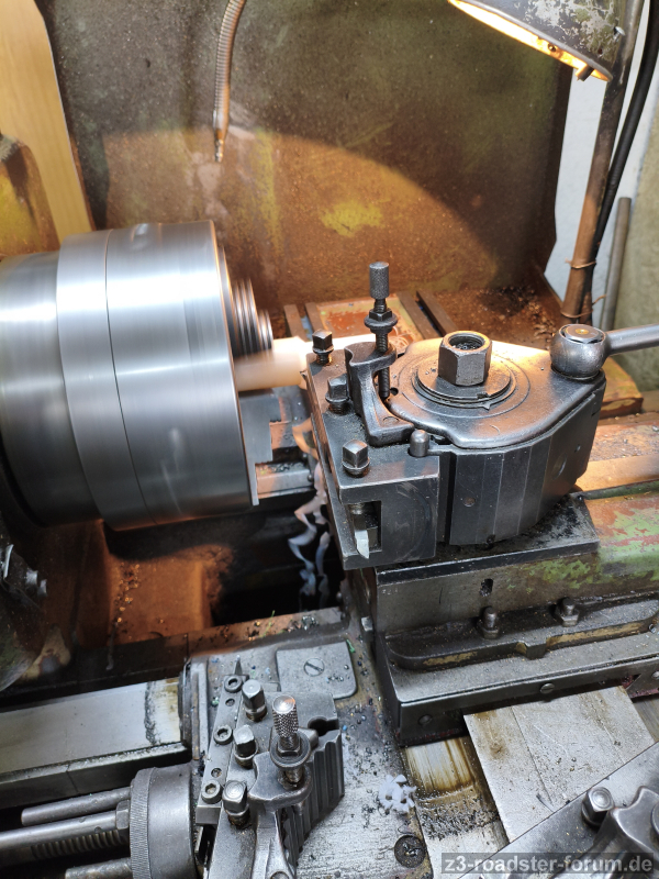

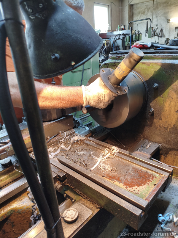

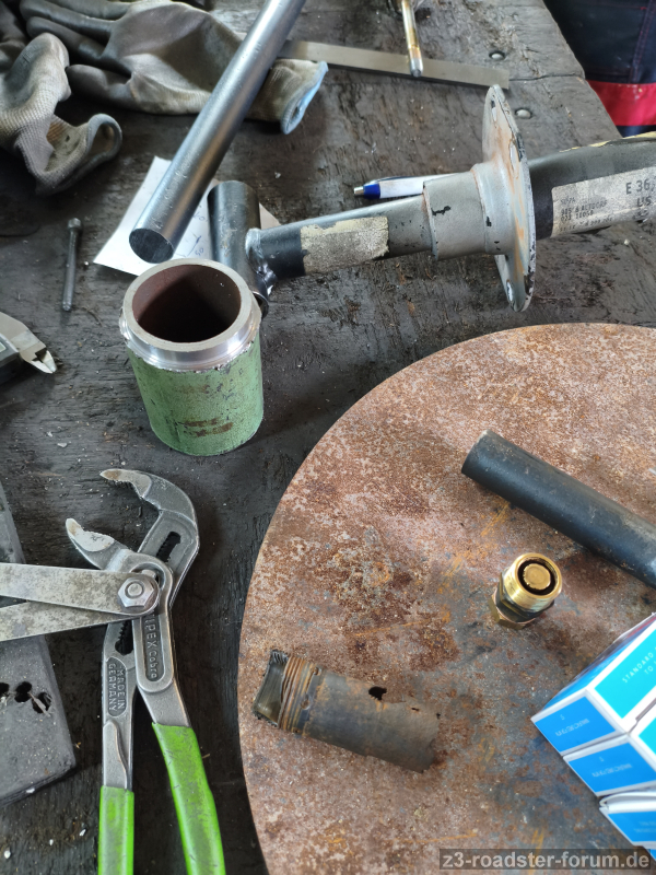

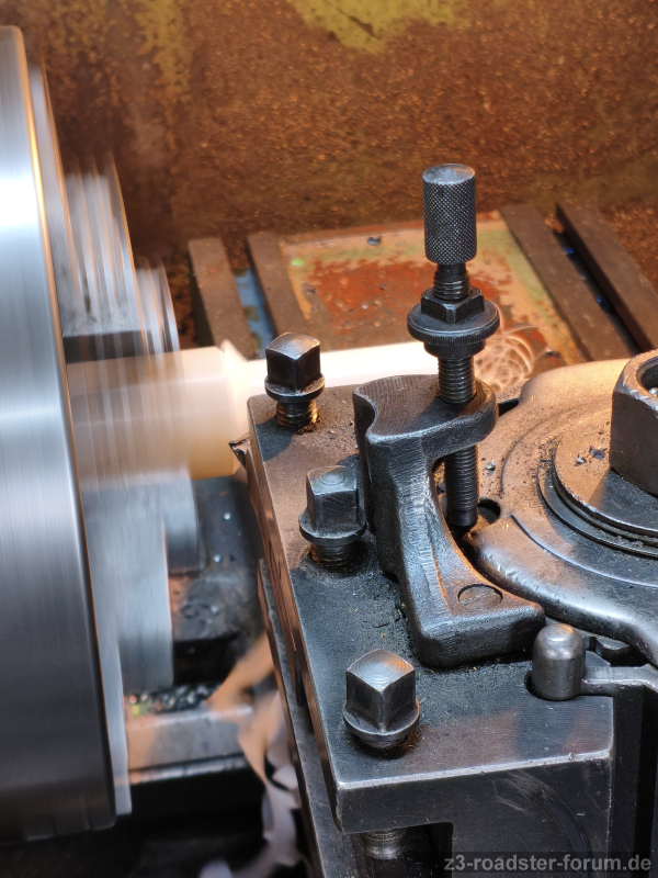

Nur muss die ganze Stoßstange 5mm nach oben. Dafür gibt es im Pralldämpfer Schrauben die man einstellen kann. Bei unserem Fahrzeug gingen die nicht auf. Auch diverse Öffnungsversuche waren vergeblich.
Am Montag bin ich beim Drehmeister und schaue mal ob er den Inhalt ausbohren kann, ein Gewinde einschneiden und aus Kunststoff Schrauben fertigen kann...

Re: Großes Restaurationsprojekt: Unser BMW Z3 wird neu gebor
Beitragvon eisi » Gestern 06:57
Beide Pralldämpfer gibt es bei :bmw: noch neu...
Wenn ich den Aufwand und Kosten für die Instandsetzung überdenke, sind die neuen auch nicht viel teurer; je nachdem, wieviel man für die Meisterstunde zahlen muss.

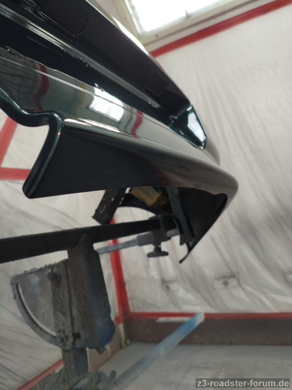

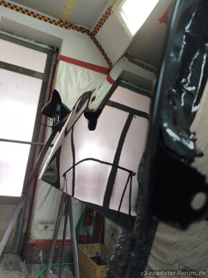

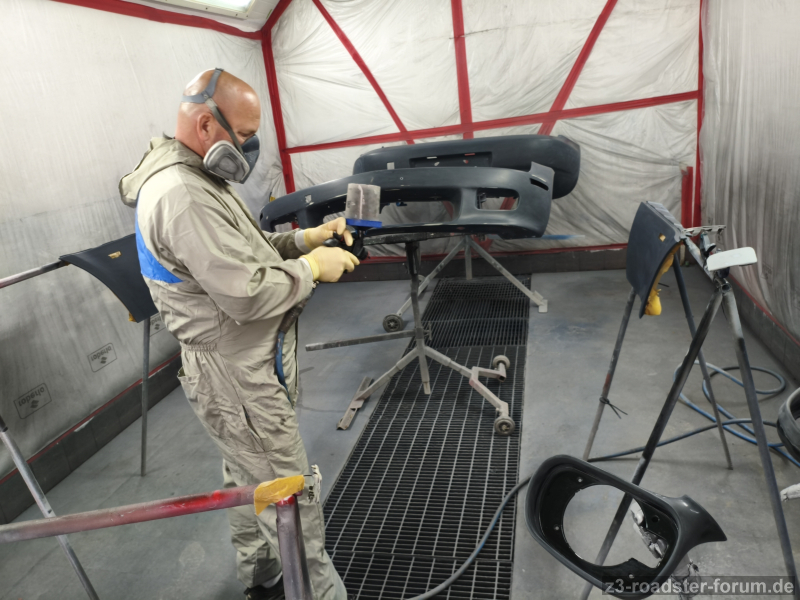

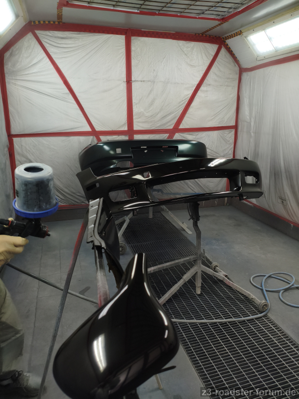

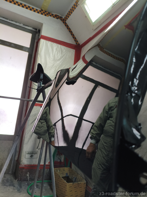

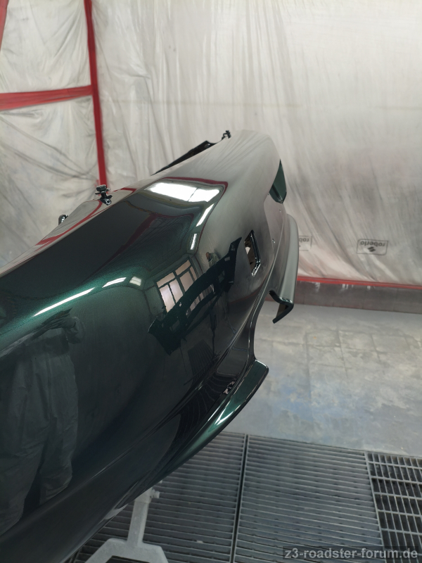

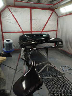

Beitragvon TopDownCruiser » Gestern 20:40
Servus,
@eisi: Morgen Früh erhalte ich vom Drehmeister das Angebot. Wir sind ein Firmennetzwerk wo man sich gegenseitig unterstützt. Da können Aufwände ganz mit ganz anderen Stundentarifen abgerechnet werden.

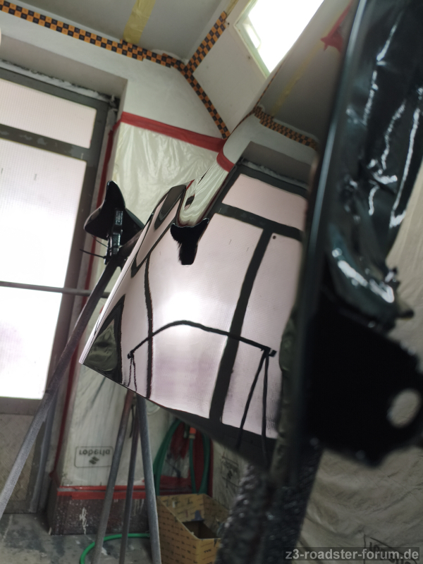

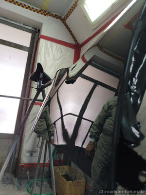

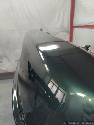

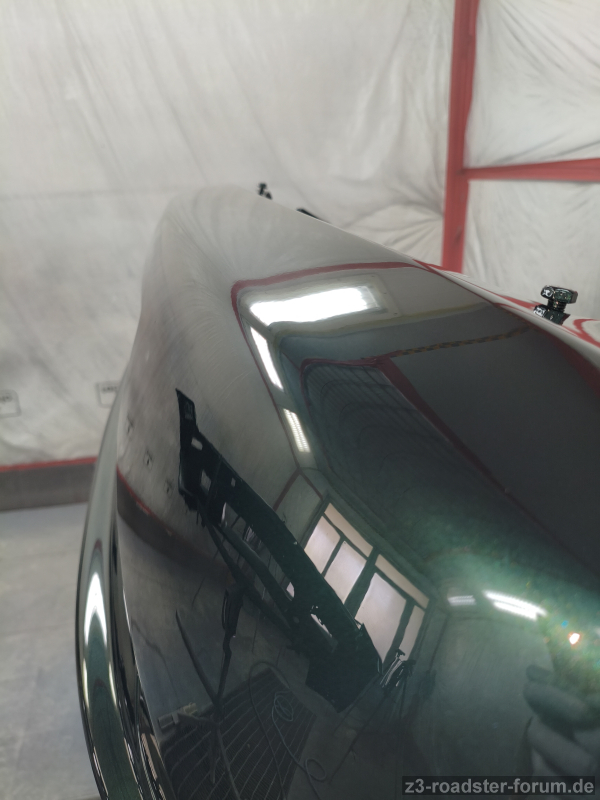

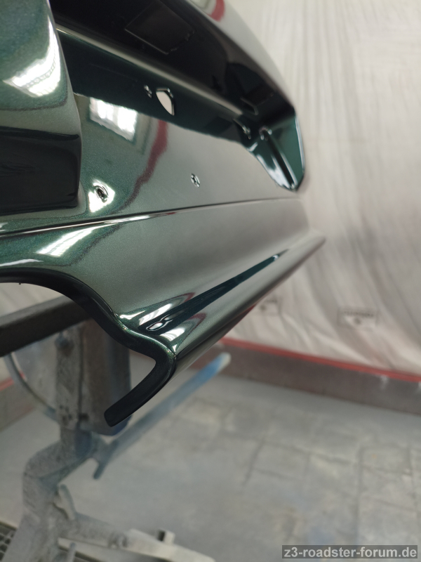

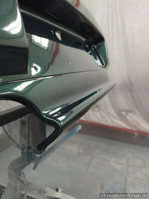

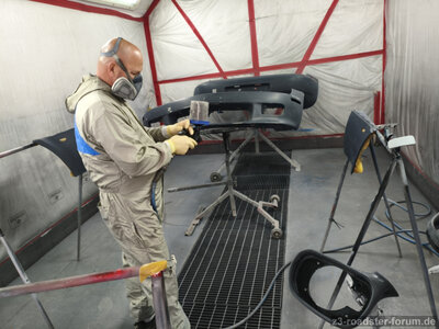

Es wurde endlich lackiert (ein Teil). Ich habe eigentlich vom lackieren keine Ahnung und muss mich da auf die Expertise eines Partnerbetriebs verlassen. Ich wollte, dass sehr viel Klarlack aufgetragen wird, damit wir später Masse zum schleifen und polieren haben.
Für 1 Stoßstange und 2 Kotflügel vorne hat der Meister 1L Klarlack aifgetragen. Keine Orangenhaut, keine Läufer und fast kein einziges Staubkorn. Er meinte ironisch "zum Schleifen ist das zu schade".
Schaut euch die Bilder an, echte Meisterarbeit. Eine Stoßstange muss wiederholt werden, da der Perllack irgendwie so Flecken hat. Der Lackierer meinte zu mir, dass ich zu fest mit dem Schaubbindetuch abgewischt habe. Das muss daher leider wiederholt werden (ich wusste nicht, dass der Druck Einfluss aufs Ergebnis hat).
Das Auto wird bis Ende der Woche komplett per Hand geschliffen (mit nem Block) und sollte nächste Woche fertig lackiert sein.
Eine Ergänzung noch. Der Perllack wurde mit der neuen Sata Pistole lackiert und der Klarlack mit einer Iwata. Laut dem Meister ist das für meine Anforderung so am besten. Japaner haben ganz andere Pistolen die irgendwie anders spritzen. Bin total fasziniert von dem Ergebnis.
Von der Reparaturstelle am der hinteren Stoßstange merkt man gar nichts.
Beitragvon TopDownCruiser » Heute 10:56
So, der Drehbankmeister hat die Höhenverstellung wieder hergestellt. Das Schraubenloch hat er nachträglich noch auf 16mm vergrößert. Somit sollte das Thema abgeschlossen sein. Preis: ein Kasten ;-)
