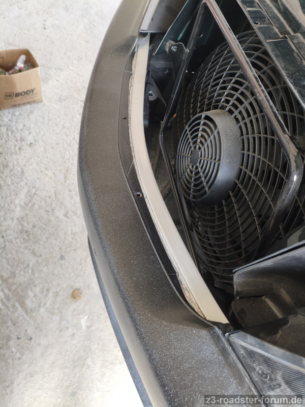

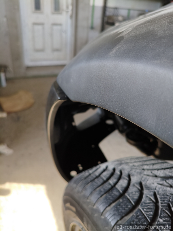

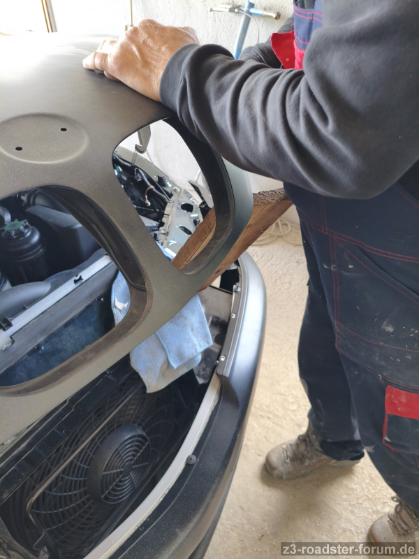

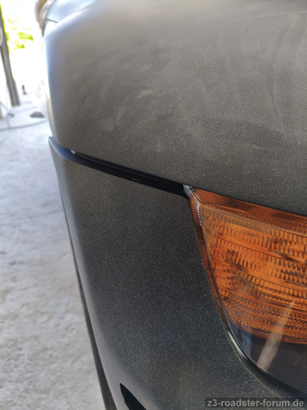

So, die Zubehör Stoßstange kam heute drauf.
Ja, sie muss angepasst werden. Leider ist auch die Motorhaube schief gewesen. Dieser hat der Meister erfolgreich wieder hinbekommen.

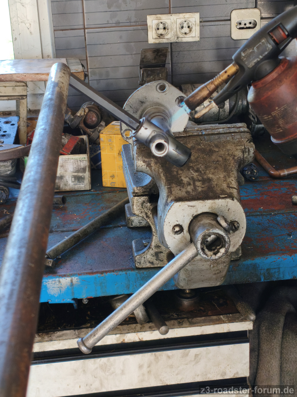

Nur muss die ganze Stoßstange 5mm nach oben. Dafür gibt es im Pralldämpfer Schrauben die man einstellen kann. Bei unserem Fahrzeug gingen die nicht auf. Auch diverse Öffnungsversuche waren vergeblich.
Am Montag bin ich beim Drehmeister und schaue mal ob er den Inhalt ausbohren kann, ein Gewinde einschneiden und aus Kunststoff Schrauben fertigen kann...
