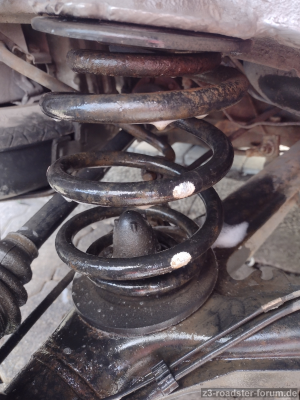

an meinem 2,8 VFL ist hinten eine Feder gebrochen.
Auf der Suche nach Neuen muss ich erst klären welche verbaut sind.Unten und oben 0,9cm zur Mitte hin 1,5cm dick und es sind 2 weiße Punkte am Rand.Tiefer und härter ist er m.E. nicht.

Hinweis: Falls er noch im Originalzustand ist, dann sollte die VIN Auskunft geben können, ob eine "M-Fahrwerk" verbaut ist.
Falls nicht, dann sind das Standardfedern.
Die gibt es in Aftermarket-Qualität beim Zubehör für freie Werkstätten - als deren Ersatzteilbezugsquelle.
Die "M-Federn" haben eine (ich meine rote) Farbmarkierung - ich denke, dass ich damit nicht daneben liegen sollte

Das müsste noch original Standard sein.In meinen Sundowner war ein M Fahrwerk drin,das sah man ,er war tiefer und merkte es auch.
Mich irritieren die Punkte.Eine Nr ist auch nicht mehr zu sehen,na ja nach 30 Jahren

Cook hat geschrieben:Mich irritieren die Punkte.Eine Nr ist auch nicht mehr zu sehen,na ja nach 30 Jahren
Auf den orig Federn stand nie eine Nr drauf, max ein weißer Barcode-Aufkleber; einen solchen habe ich schon mal gesehen.
Was die weißen Punkte betrifft:
Jede Farbe hat einen Sinn.
Es kann bei der sportlichen Variante durchaus so sein, dass mehrere verschiedene Farbtupfer drauf sind.
Jede Farbe steht für etwas Bestimmtes; beispielsweise...
Eine bestimmte Farbe für 4, eine andere für 6 Zylinder, eine weitere für Klimaanlage, eine andere für das Coupé, usw.
Jede Ausstattung bringt mehr Gewicht zur Leermasse, darum die genaue Zuordnung.
So war es bei meinem E34, als ich die 2006 neu orderte.
Nach meiner Erinnerung war der 520i Touring mit Klima ohne AHK mit Federn, die drei verschiedene Farbkennungen auf den Federn hatte.

Das ergibt Sinn,denke auch mal das es normale Serienfedern sind.
