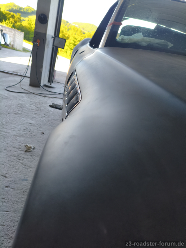

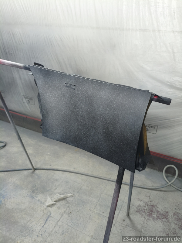

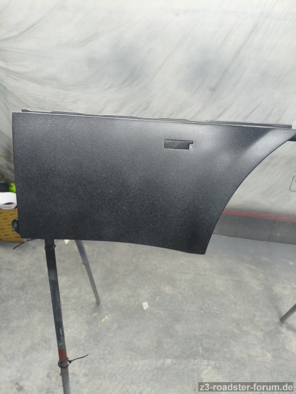

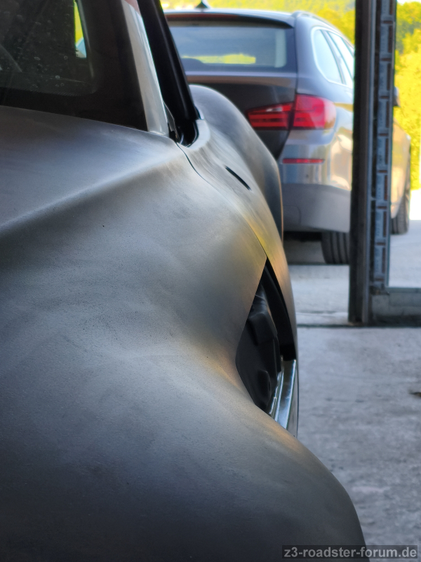

Beitragvon TopDownCruiser » Gestern 23:17
Der Wagen ist nun eingestellt. 10 Stunden hat es gedauert!
Der Kotflügel wurde hinten noch gefüllert, dort wo bearbeitet.
Die beiden Kleinen Kotflügel hat der Meister vom Auto genommen um sie in der Kabine zu füllern.
Nächste Schritte?
Stoßstange hinten (wo etwas Spachtel drauf kam) muss noch gefüllert werden. Die beiden Stoßstangen werden nicht am Auto montiert lackiert.
Das Auto muss final geschliffen werden und dann kann es komplett in einem Zug lackiert werden. Wir warten jetzt erstmal 3-4 Tage bis der Füller richtig getrocknet ist um es dann perfekt schleifen zu können.
Fortsetzung folgt
