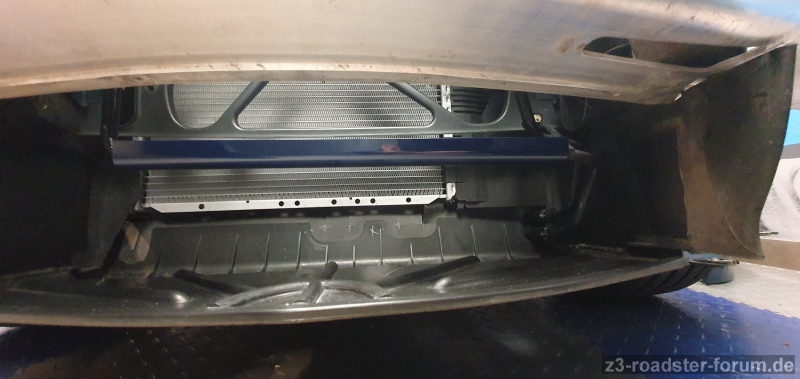

Beitragvon roadzzzter » 03.05.2026 11:12
Servus,
ich hab mal etwas gekramt...
Teil Bild 1 + 2 verbaut
Das Teil auf Bild 3 gehört in/hinter den mittleren Lufteinlass deiner 4-Zylinder-Stoßstange. Dieses Teil ist bei Dir verbaut weil du ab Werk keine Klimaanlage verbaut hast.
So sah das dann aus
Viel Erfolg beim Instandsetzen der Front :thumpsup:
GrüzZze aus der Oberpfalz :sunny:
Florian, der froh ist üball mal ein Foto gemacht zu haben...
