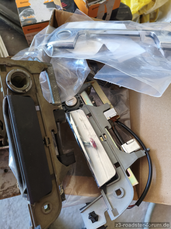

So, nächstes Problem. Ich rüste die originalen Chromgriffe nach und mein Auto hat kein Zylinder im Griff der Beifahrertüre. Der Chromgriff aber schon.
Was taugen die Chromblenden aus dem Zubehör? Kann man diese gegen die originale austauschen um es auch "zylinderfrei" zu bekommen?

Kannst du das nicht einfach ausbauen oder ausbohren?
Hatte bei mir auf schwarz gewechselt, und dann nur den Griff getauscht damit ich nicht ans Schloss muss. War aber wegen der Welle eine blöde Idee, das wieder vernünftig zu positionieren. Ziemliche friemlei, da eine Ersatzwelle/schraube dann zu finden.
Die Blenden auf dem Griff selbst erhöhen ja den Abstand des Griffes, ich denke da wird dir dann das Spaltmaß zur eigentlich Blende (also das U-förmige Teil um den eigentlichen Griff) nicht gefallen, oder?
Denk noch an diese innere Gummi-Lippe, Teilenummer hab ich gerade nicht zur Hand.
Und die Türpinne sind bei Chrom dann auch in Chrom, die konnte man samt Bügel zumindest vor 2-3 Jahrn auch (in schwarz) bei BMW neu bestellen.

TopDownCruiser hat geschrieben:Was taugen die Chromblenden aus dem Zubehör? Kann man diese gegen die originale austauschen um es auch "zylinderfrei" zu bekommen?
Ich kenne nur die Abdeckungen, die auf die schwarzen Originalblenden aufgeklebt werden. Komplette Blenden und Griffe in verchromt kenne ich nicht als Zubehör.
Da habe ich an meinem 1.9 schon seit deutlich über 10 Jahren welche montiert. Am 2.2i ebenfalls. Gibt absolut nix zu meckern. Sieht man nur, wenn man es weiss. Und wenn man gut entfettet, und nicht gerade bei Minusgraden aufklebt hält das auch. Einmal hatte ich sie aufpoliert weil sie schon etwas zerkratzt waren. Aber darauf achten, dass du polierte Edelstahlabdeckungen nimmst (meine kamen damals aus Japan oder Taiwan). Bei den verchromten Aliexpress Plastikblenden, die aktuell an jeder Ecke angeboten werden, hätte ich so meine Zweifel.

Ich war im Online Katalog und habe die Chromgriffe nach VIN bestellt. Was mich wundert ist, dass im Katalog die Beifahrertür mit Zylinder für den Schlüssel kam. Heute habe ich es erneut im Katalog überprüft und tatsächlich, es wird mit Zylinder angezeigt.
Die Türe die ich ausgebaut hatte, hatte keinen Zylinder im Griff. Mein erster Gedanke, da hat jemand mal die Türe getauscht und eine ohne Zylinder gewählt. Kann sein....
Option 1:
Sofern ich das Nachrüsten möchte, wie "baue" ich einen Zylinder der zu meinem Schlüssel passt? Den von der Fahrertür ausbauen und die "Blättchen" innen genauso im neuen Zylinder einstecken? Woher die Blättchen bekommen?

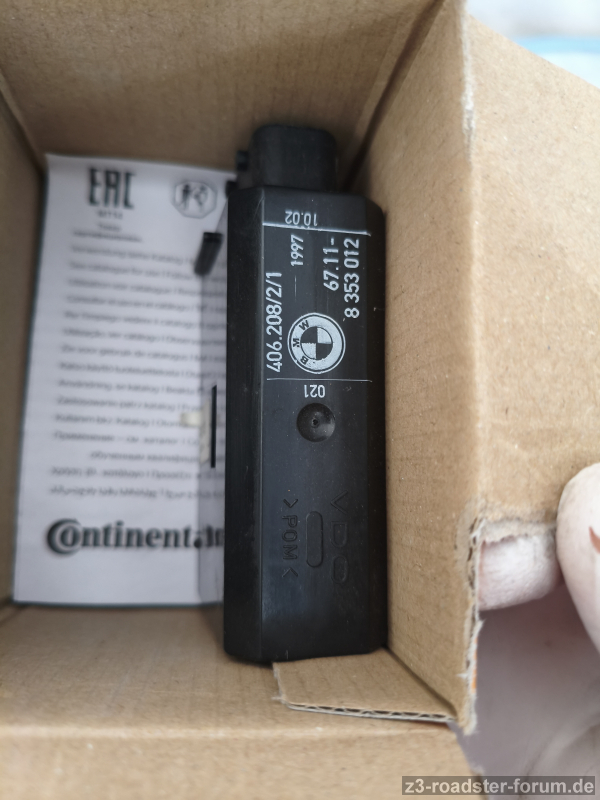

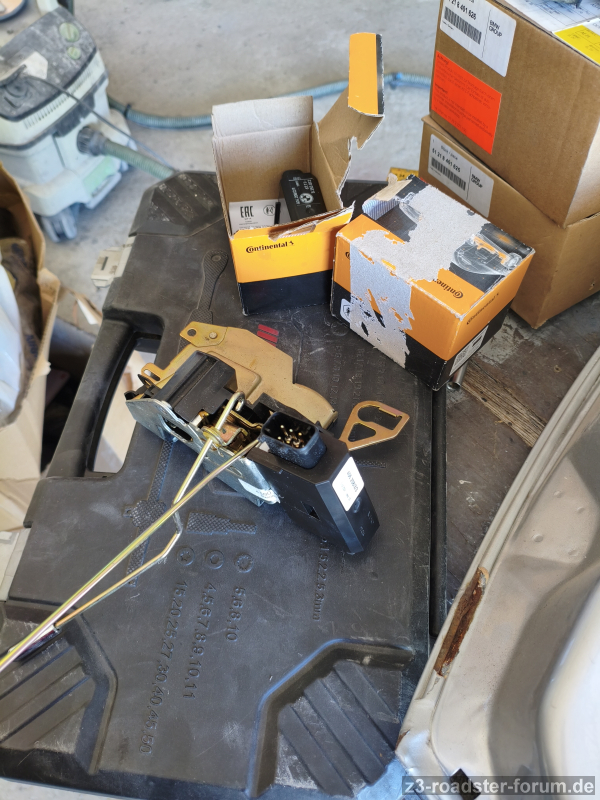

Die Beifahrertüre hatte ein defektes Steuergerät. Dieses hat regelrecht geschmort. Das Plastik hat sich verformt. Leider habe kch kein Bild um den Schaden zu zeigen.
Ich wechsel alle beide Seiten gegen eins von Conti aus. Interessant ist, dass auch das originale von Conti kommt. Ist also billiger von Conti aus dem Zubehör zu kaufen als bei BMW.
Fotos zum Vergleich (man sieht schön auf beiden Teilen in schwarz VDO als Hersteller geschrieben.
Zusätzlich brauche ich innen den Haken der vom Zylinder ans Schloss geht damit nachdem man den Schlüssel dreht auch die Türe öffnet. + neuer Kabelbaum den man anschließen kann.
Option 2:
Ich glaube diese Blende ist ohne Zylinderbohrung - 51218400396
Diese einfach über den neuen Griff legen und erledigt.

Ob ein Zylinder auf der Beifahrerseite verbaut ist oder nicht hängt davon ab ob ab Werk eine Funkzentralverriegelung verbaut war oder nicht.
Mit Funkschlüsseln -> kein Beifahrerschloss/geschlossene Blende
Ohne Funkschlüssel -> Beifahrerschloss vorhanden/Blende mit "Loch"

Wir wollten schon nen Reparatursatz für den Zylinder besorgen, Kabelbaum und den Mechanismus um es wieder "original" zu bekommen.
Somit brauche ich nur die Blende ohne Loch....

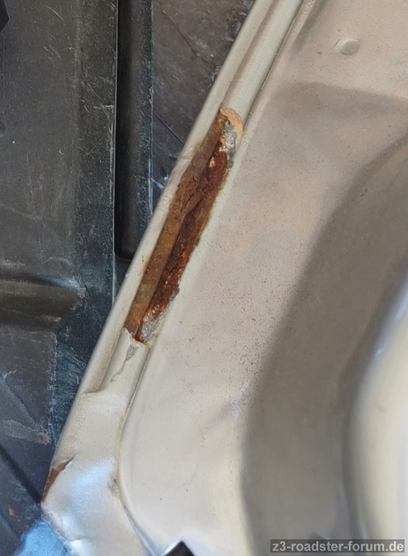

Soviel zum Thema rostfrei. Die alte Türe hat nur unter der Nachtabdichtung gerostet. Das sieht man erst, wenn diese abgetragen wird...
