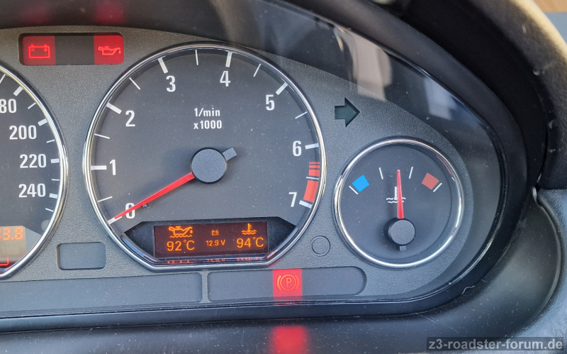

Ich hatte ja auch das Problem dass die Heizung bei Bummelfahrt nur lauwarm blies. Nur bei ordentlich angasen kam's richtig warm.
Dank meines Öl-/Kühlwassertemperatur-Displays konnte ich die Temperaturentwicklung nun viel besser verfolgen. Öl- und Kühlwassertemperatur stiegen nahezu gleich (langsam) an. Es dauerte ziemlich lange, bis der Zeiger mittig stand. Dabei wurde bei normaler Fahrweise nie eine Wassertemperatur über 80° erreicht.

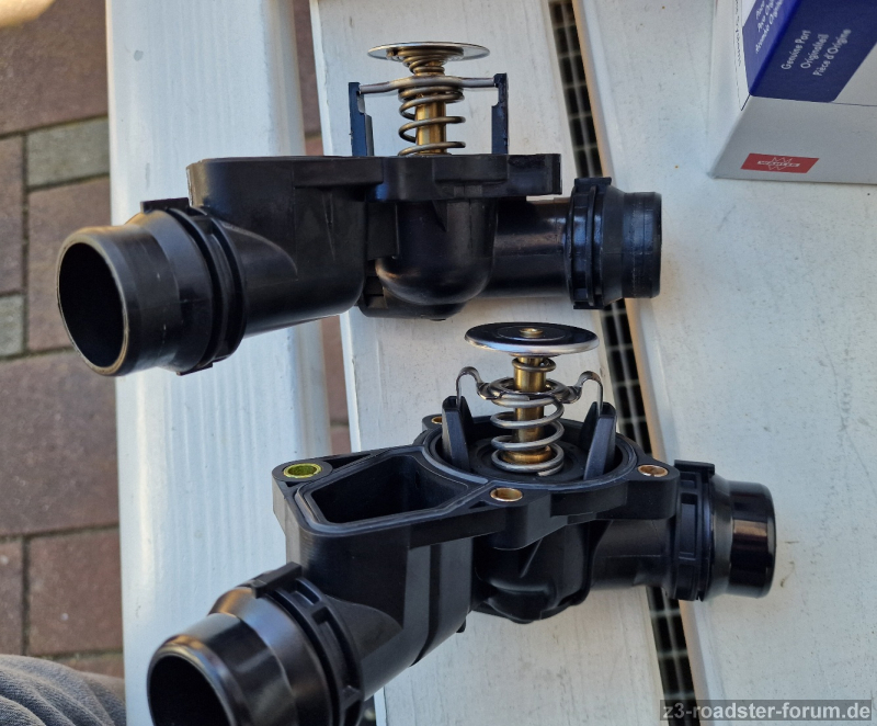

Heute hab ich das Thermostat ausgetauscht. Ich hatte tatsächlich so ein Mahle "Made in Italy" drin. Nach Tausch gegen ein Thermostat von Wahler "Made in Germany" nun ein deutlich schnellerer Anstieg der Wassertemperatur im Vergleich zur Öltemperatur, und es pendelt sich bei um die 90° ein. Heizung heizt endlich wie sie soll und bläst richtig heiße Luft.
Es lag also eindeutig am Mahle-Thermostat, wie schon in zahlreichen Foren berichtet.
Man sieht auch einen deutlichen Unterschied im Aufbau. Was übrigens überhaupt kein Problem war, war das Entlüften des Kühlkreislaufs. Dank externem Vorratsbehälter mit zentraler Entfüfterschraube war das im Wesentlichen einfach mit neu befüllen getan. Der Rest entlüftet sich selbst.
Gruß Steffen
Oben Mahle, unten Wahler

Beitragvon Zetti28 » 01.05.2026 08:56
Deutlicher Unterschied :thumpsup:
