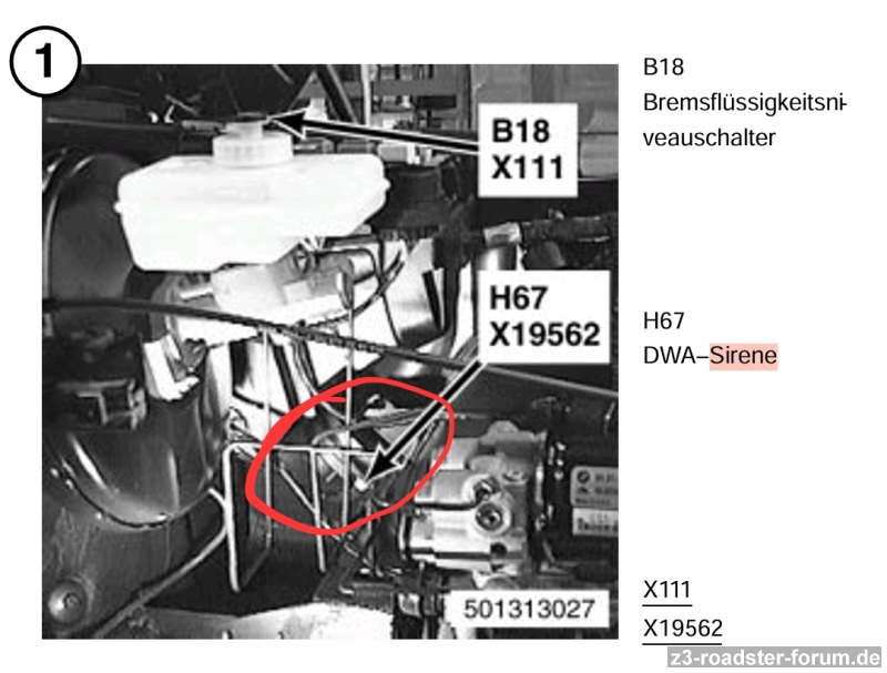

Beitragvon OldsCool » Heute 18:22
Du kannst natürlich die Sicherung ziehen, aber dann fährt der Z3 nicht mehr, weil im gleichen Stromkreis auch die Wegfahrsperre hängt :wink:
Wie gut man hinterher kommt, hängt vom Motor ab. M52TU/M54 -> blöd weil Ausgleichsbehälter im Weg. Vierzylinder viel einfacher, M weiß ich nicht...
Gruß Steffen

Beitragvon Zetti_sturi » Heute 20:18
Das ist aber wirklich ein blöder Platz! Wenn da mal Bremsflüssikeit daneben geht wird's losgehen mit dem Krach.
Habe auch so eine nette Anlage :mrgreen:
PS: Hat der Threadsteller irgendetwas in letzter Zeit an dem Wagen verändert? Radio getauscht z.B.? LG
