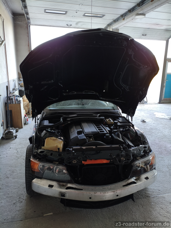

Es ging weiter.....

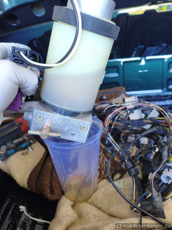

Beitragvon TopDownCruiser » 24.04.2026 20:16

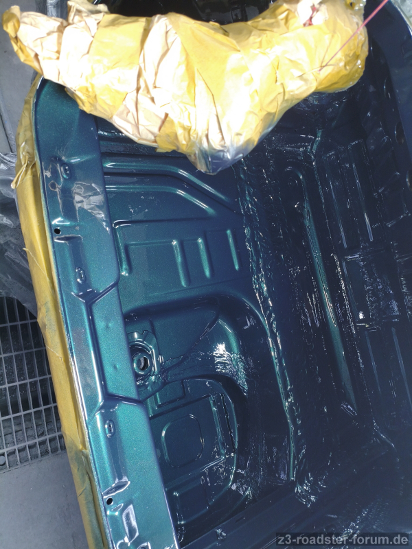

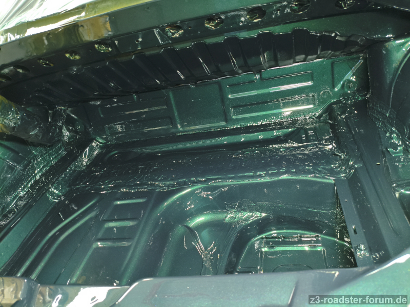

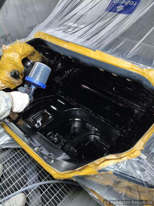

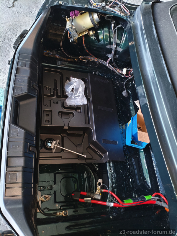

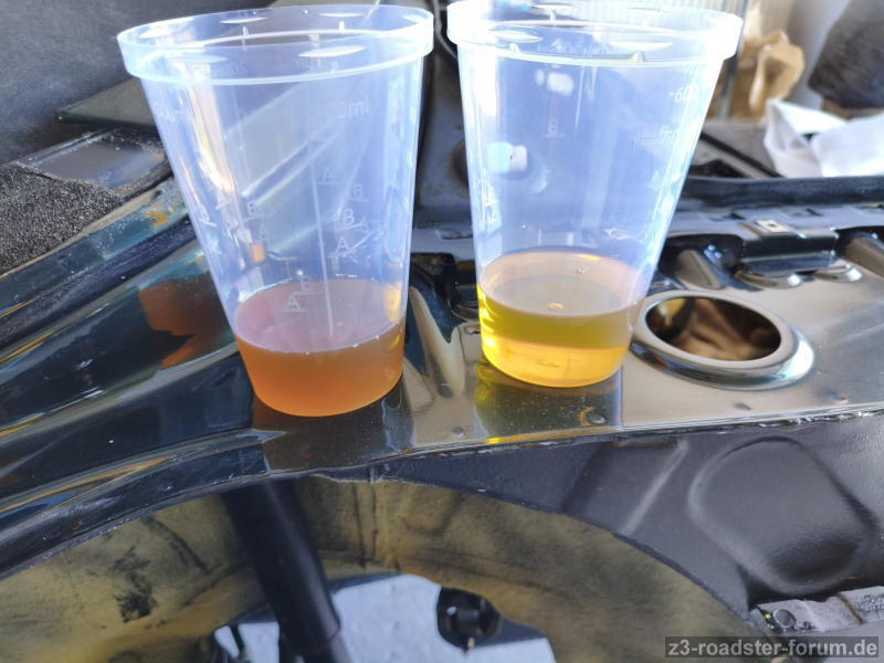

So, heute wurde das Öl vom Verdeck gewechselt. Es waren etwas weniger als 200ml.

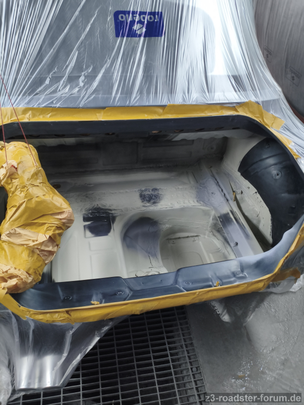

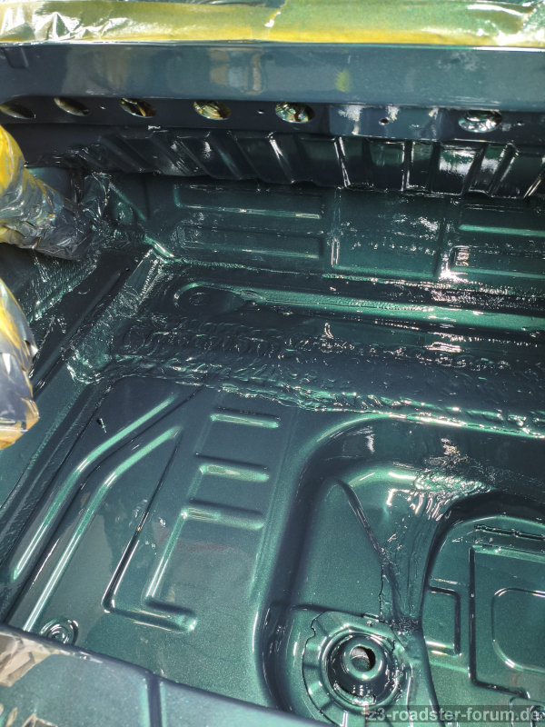

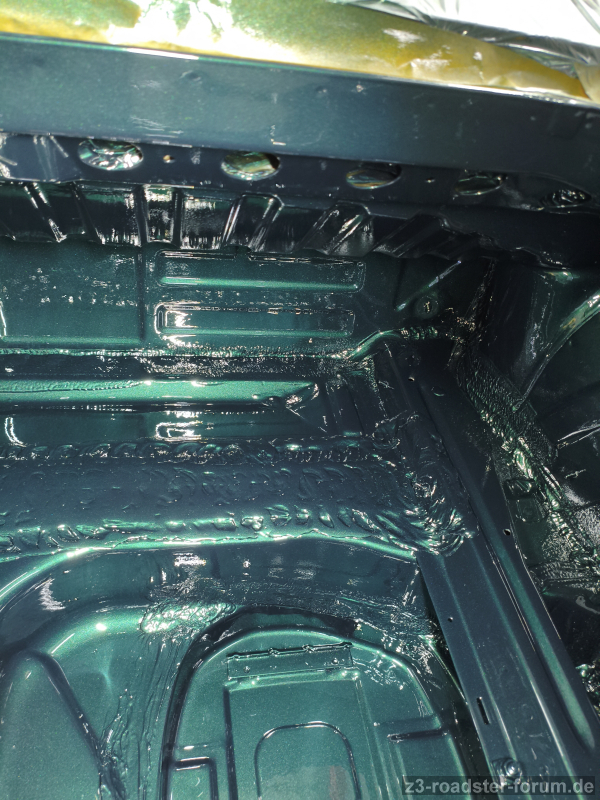

Der Kofferraum ist nun fast fertig montiert:

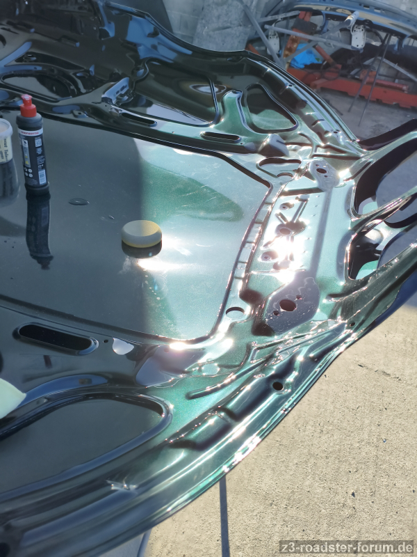

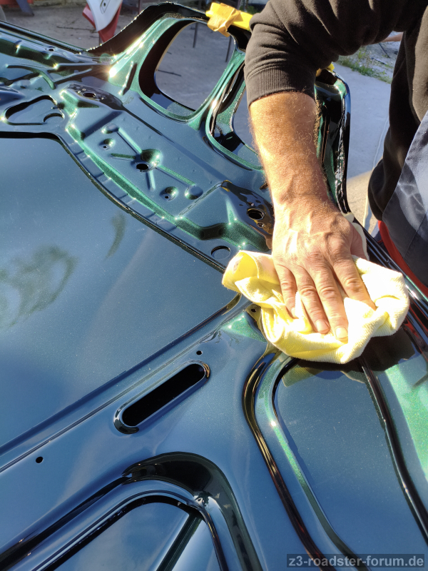

Heute wurde die Haube innen poliert und montiert. In den nächsten Tagen wird die komplette Karosserie zusammengesetzt.

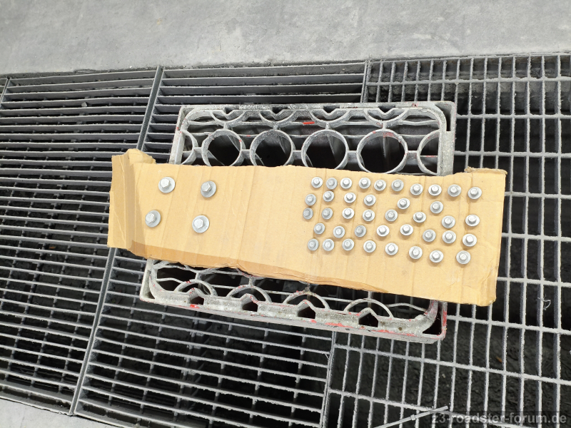

Re: Großes Restaurationsprojekt: Unser BMW Z3 wird neu gebor
Beitragvon TopDownCruiser » Gestern 21:17

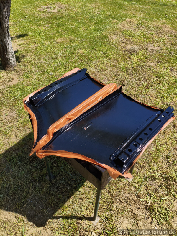

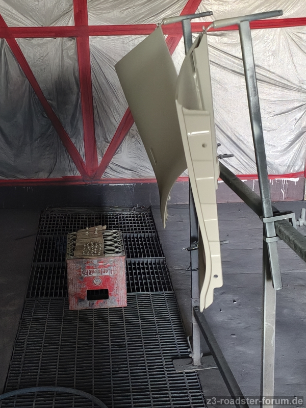

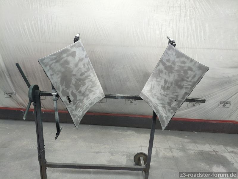

So, die Nachbaukotflügel waren so schlecht, dass zwei originale ohne Rost her mussten. Diese wurden blank geschliffen und grundiert. Auch die Schrauben wurden grundiert, damit sie in der finalen Farbe lackiert werden können.

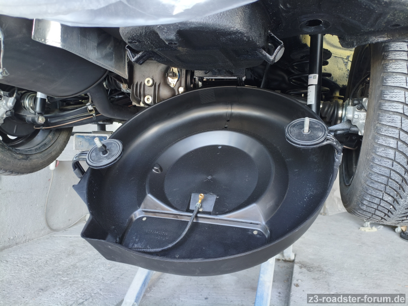

Unten wurde die Reserveradhalterung eingebaut und der Kabelbaum an der Hinterachse verlegt und alles angeschlossen.
Beitragvon TopDownCruiser » Heute 13:49
JensB hat geschrieben:Ich weiß nicht, ob ich das schon mal erwähnt hatte, aber ich liebe deine Beiträge! Die Detailverliebtheit ist absolut sehenswert. Ich bin da ja mehr der Pragmatiker.......
Lieber einmal gescheid. Ich will das nie wieder anfassen müssen.
Die Kotflügel habe ich soeben innen mit Brantho Korrux schon dick mit dem Pinsel eingepinselt.

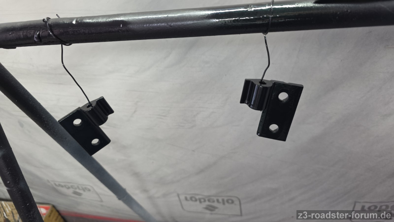

Beitragvon TopDownCruiser » Heute 14:50

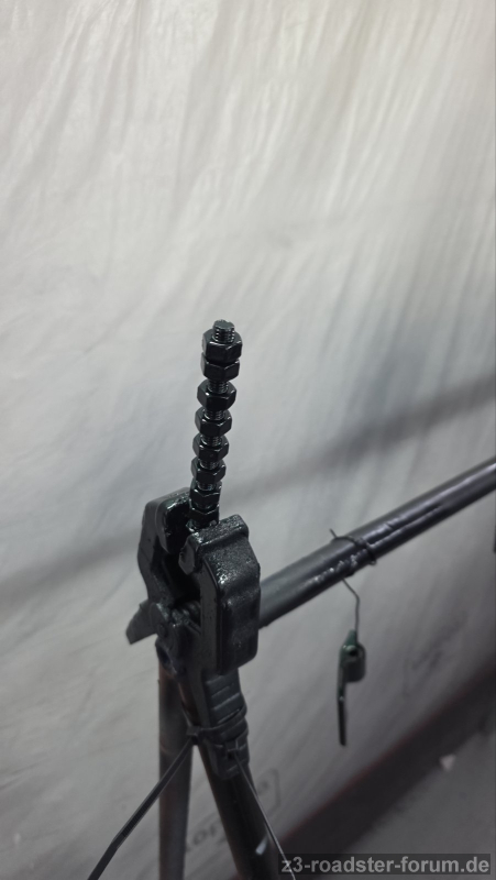

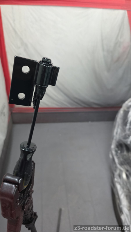

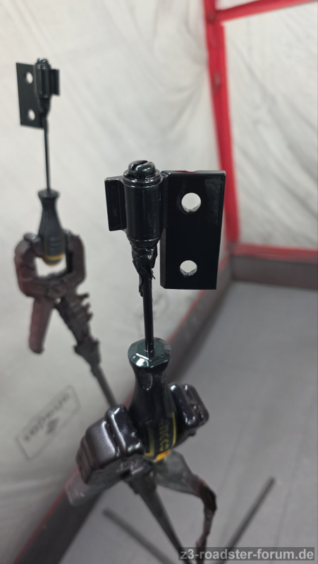

So, der Lackierer hat die Türscharniere und die Muttern lackiert.
