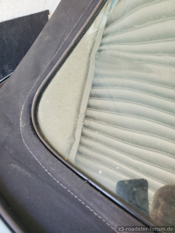

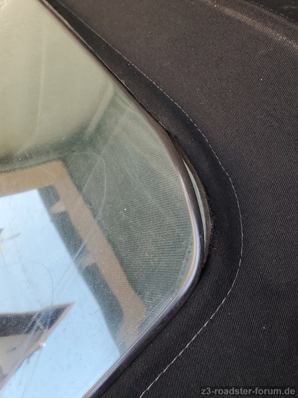

Hallo zusammen,
ich bin neu hier im Forum und würde gerne eure Meinung hören.
Unser Zetti hat fast 28 Jahre auf dem Buckel - Verdeck.
Leider ist der Profilkeder von der Heckscheibe an vielen Stellen gebrochen und der Stoff läßt sich nicht mehr einstecken.
Die Methode mit dem Ersetzen der Scheibe (Zip-Scheibe) überzeugt mich nicht so richtig.
Ich habe gesehen dass es bei CK-Cabrio die Generalüberholung mit neuer eingenähter Heckscheibe gibt oder ein komplett neues Verdeck bei "Karl-Heinz".
Was würdert ihr empfehlen?
Wenn ein neues Verdeck wieder 25 Jahre hält, dann würde mir die Methode "Karl-Heinz" schon zusagen. Und der ist ja auch in Bayern, also nicht soweit weg von Augsburg.

Hallo Bruno
Du hast Dir alles haarklein und richtig erklärt
Fahr zu Karl Heinz und alles ist gut

Herzlich willkommen Bruno!
Was am sinnvollsten ist hängt wesentlich vom Zustand des Verdecks ab. Wenn das noch "glühguuad" ist, dann kann man durchaus erstmal probieren, eine neue Heckscheibe reinzumachen (dafür ist sie ja extra austauschbar per Reißverschluss). Die kostet im Zubehör um die 100€ und hat sich schon häufig bewährt.
Der neue Keder hilft aber auch nur dann, wenn das Verdeck nicht schon durch viel Sonneneinstrahlung insgesamt geschrumpt ist und sich auch aus der neuen Scheibe wieder lösen würde. Dann ist es sinnvoller, direkt ein neues Verdeck draufmachen zu lassen -> Karl-Heinz
Gruß Steffen
