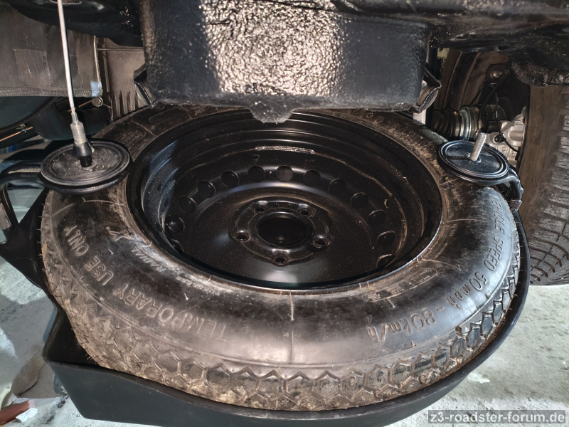

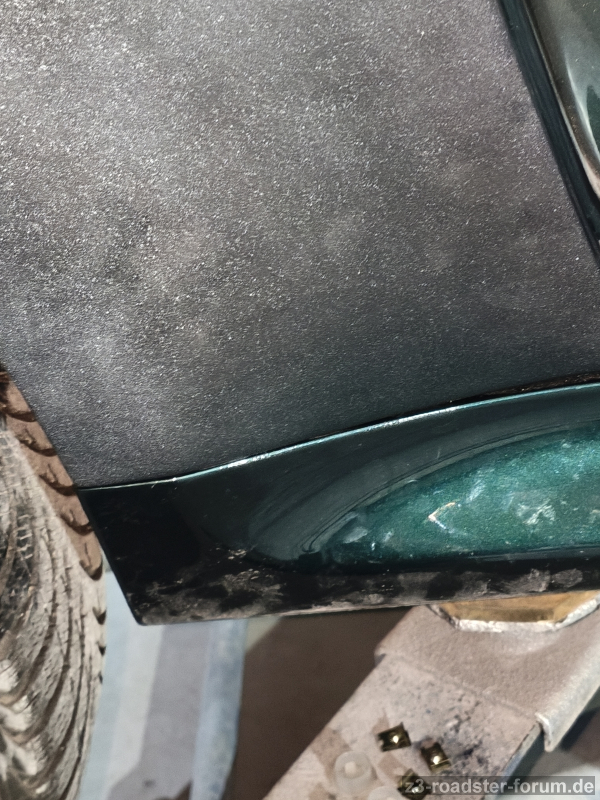

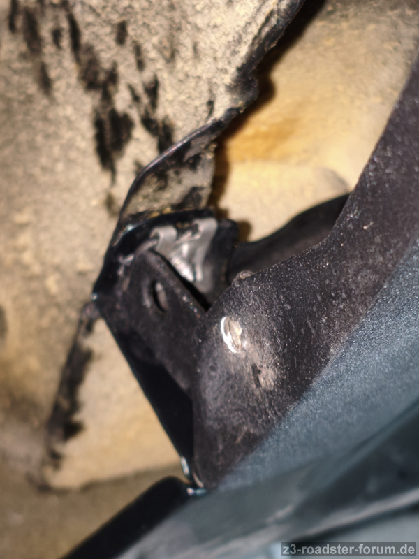

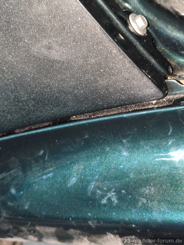

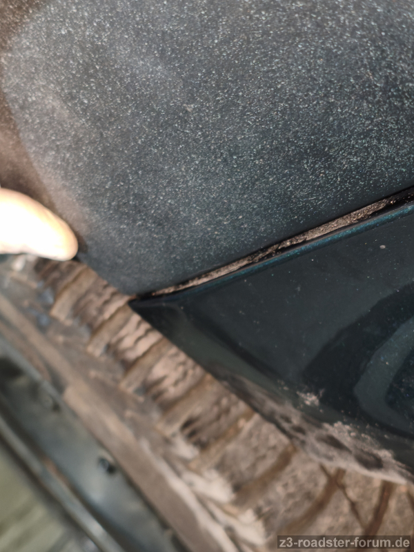

Beitragvon TopDownCruiser » 27.04.2026 21:10
Der Reservereifen ist nun drin
Mit dem rechten Kotflügel hinten gibt es Probleme. Der passt nicht 100%. Ich will das nicht akzeptieren und habe den Meister drum gebeten, das 100%ig zu machen. Er hat die Halterung nun an den beiden Nietpunkten rausgebohrt und man kann es anpassen. Er meinte das bekommt er hin. Bin gespannt aufs Ergebnis.

Re: Großes Restaurationsprojekt: Unser BMW Z3 wird neu gebor
Beitragvon radioactiveman » 27.04.2026 21:49
Servus,
was ist das für ein Reifen bzw. wo habt ihr den her? Die Rückmeldung meines Reifenfuzzis war, dass diese Dimension nicht mehr bestellbar wäre ...
Grüße und Danke für die Foto(love)Story,
Christian
