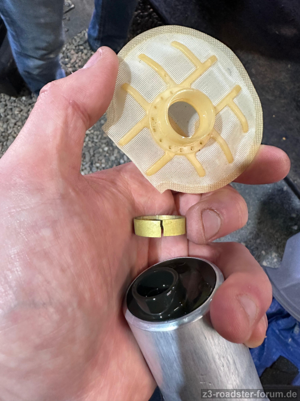

Beitragvon Barrakuda » 07.04.2026 18:14
Hallo zusammen,
ich wollte hier mitteilen, wie die Causa ausgegangen ist.
Wir haben im Tank selbst einen Fixierungsring und einen groben Filter der Kraftstoffpumpe gefunden. Anscheinend ist der Fixierungsring geplatzt und der Filter abgefallen. Danach hat die Pumpe Verschmutzungen angesaugt und sich blockiert. Damit wäre auch das plötzliche Absterben des Motors auf der AB zu erklären.
Wir haben eine neue Originalpumpe gekauft und eingebaut, und der Motor ist nach drei Startversuchen angesprungen. Mich wundert nur, warum der Fixierungsring kaputtgegangen ist und diesen Folgeschaden verursacht hat. Ist es Alter, Vibrationen oder ein Produktionsfehler?
Macht es Sinn, den Tank und die Benzinpumpe einmal mit dem Endoskop bei meinen Zettis dann vorbeugend zu untersuchen?
