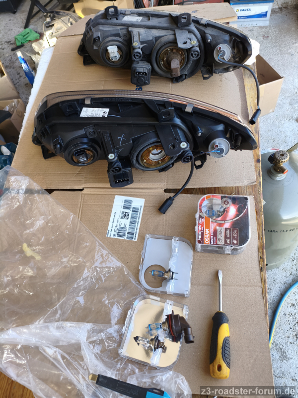

Aif Kleinanzeigen habe ich vor 2 Jahren ca. zwei neue Scheinwerfer gekauft. Die kamen aus Spanien.
Der rechte Scheinwerfer ist wirklich neu und tip top. Der linke sah so "gebraucht" aus. Beim genaueren Hinsehen haben die das Scheinwerferglas von einem LHD auf einen RHD Scheinwerfer geklebt. Da man selbst ehrlich ist, sieht man Betrügereien nicht sofort.
Jetzt muss ein neuer LHD links gekauft werden....
