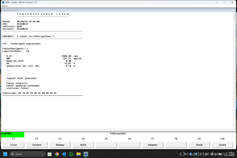

Hallo Community,
ich habe schon eine längere Zeit den Fehler 214 Tachosignal unplausiebel, der sich löschen lässt aber immer wieder kommt. Hat mich bisher nicht sonderlich gestört da er im Fahrverhalten unauffällig war. Nun habe ich vor ein paar wochen den Tempomat nachgerüstet und jetzt macht sich der Fehler bemerkbar, der Tempomat funktioniert solange der Fehler nicht gesetzt wurde einwandfrei, sobald der Fehler auftritt geht der Tempomat nicht mehr. Nach dem löschen des Fehlers Funktioniert der Tempomat wieder und das Spiel wieder holt sich. Ich habe das gestern mehrmals getestet, vermute dass der Fehler Geschwindigkeits abhängig ist, denn bis ca 100km geht der Tempomat und drüber tritt der Fehler auf.
Was könnte ich als erstes Überprüfen.
