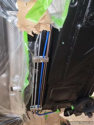

Zwischenzeitlich sollen die Servoleitungen fertiggestellt werden.
Hat jemand ein Bild von dieser Situation unterm Fahrzeug? Wir würden gerne verstehen wie die Leitung befestigt wird. Unsere ist aus dem Zubehör und für mich sieht sie schlecht gemacht aus. Sie kommt einfach nicht an den Halter schön ran.

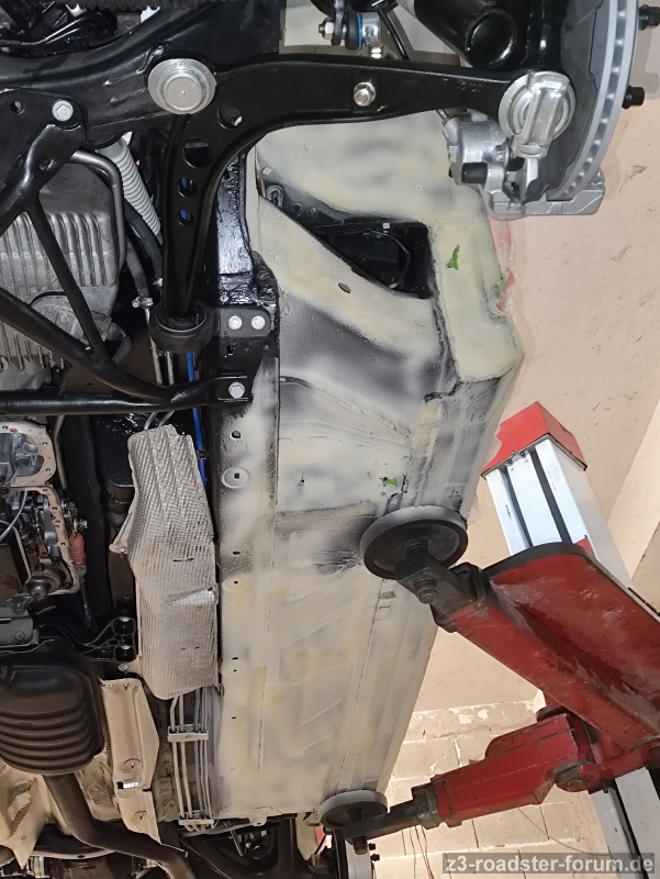

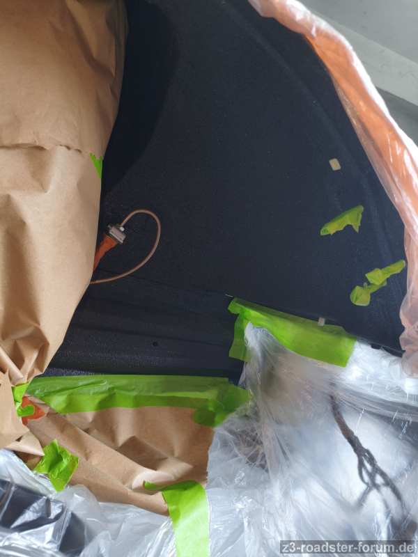

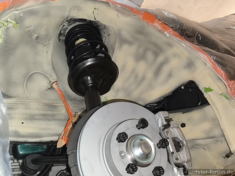

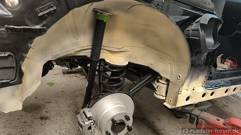

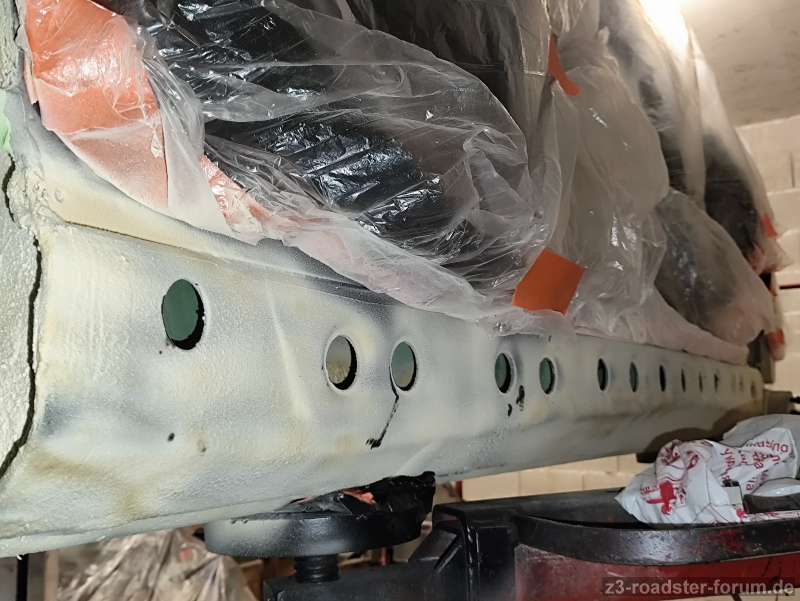

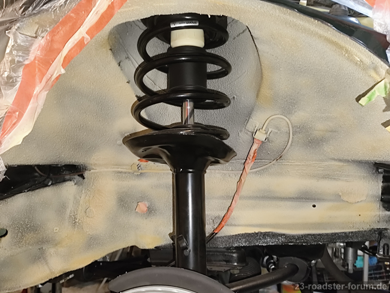

Heute wurde das Auto "gemiked":

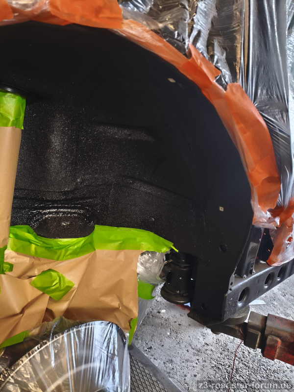

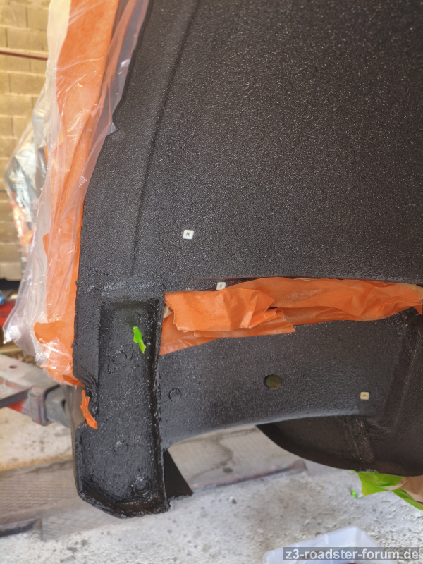

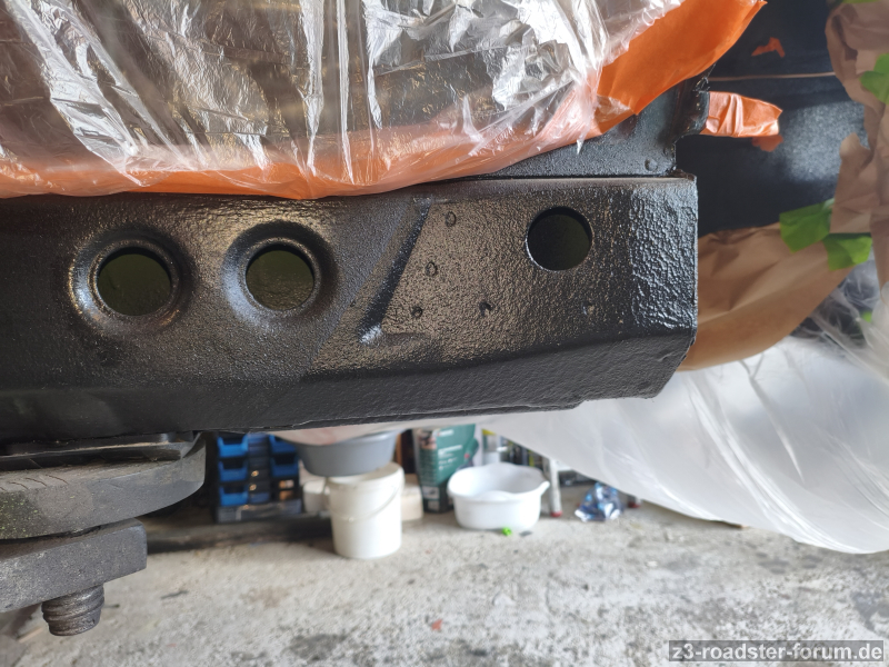

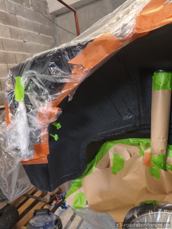

Beitragvon TopDownCruiser » Gestern 22:22
Teil 2:
Es war eine echte Drecksarbeit! Man muss alles abkleben was nicht "fettig" werden soll.
