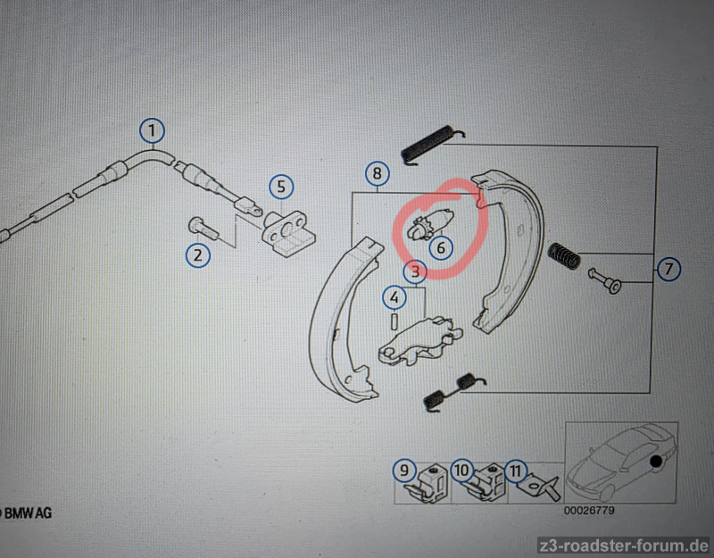

Beitragvon eisi » Heute 10:22
Einstellung der Handbremse sollte in etwa wie folgt erfolgen:
1. Schritt: Fahrzeug gegen wegrollen sichern
2. Schritt: Auf jeder Seite der Hinterachse jeweils einen Radbolzen entfernen
3. Schritt: Hinterachse soweit anheben, dass die Räder keinen Bodenkontakt haben
4. Schritt: Die beiden Konterschrauben an den Seilen unter der Handbremsabdeckung bis an das vordere Gewindestangenende schrauben
5. Schritt: In der Handbremskonstruktion befindet sich auf jeder Seite jeweils oben eine Einstellschraube (Rändelrad), diese gilt es über das Loch des fehlenden Radbolzens zu finden (ca. 65° hinter der Senkrechten)
6. Schritt: Mit einem Schlitzschraubendreher diese komplett durch drehen (linke Seite nach unten, rechte Seite nach oben) drehen, bis das Rad sich nicht mehr drehen lässt
7. Schritt: Die Einstellschraube im Anschluss wieder 18 Rasten zurück drehen
8. Schritt: Einstellen der Bowdenzüge: Handbremshebel 6 Zähne rasten lassen und die Einstellmuttern am Seil nachstellen, bis sich beide Räder gerade noch drehen lassen
9. Schritt: Handbremse lösen, Räder müssen sich frei drehen lassen
Letzter Schritt: Test der Handbremse: 1. Zahn = keine Bremswirkung und Kontrolleuchte kann leuchten, 2. Zahn = Bremswirkung muss beginnen und Kontrolleuchte muss leuchten
Alle Angaben aus der Werkstattlektüre vom Freundlichen
Schritt 5: Rot markiert die Einstellschraube am Handbremskonstrukt, die es zu verstellen gilt
