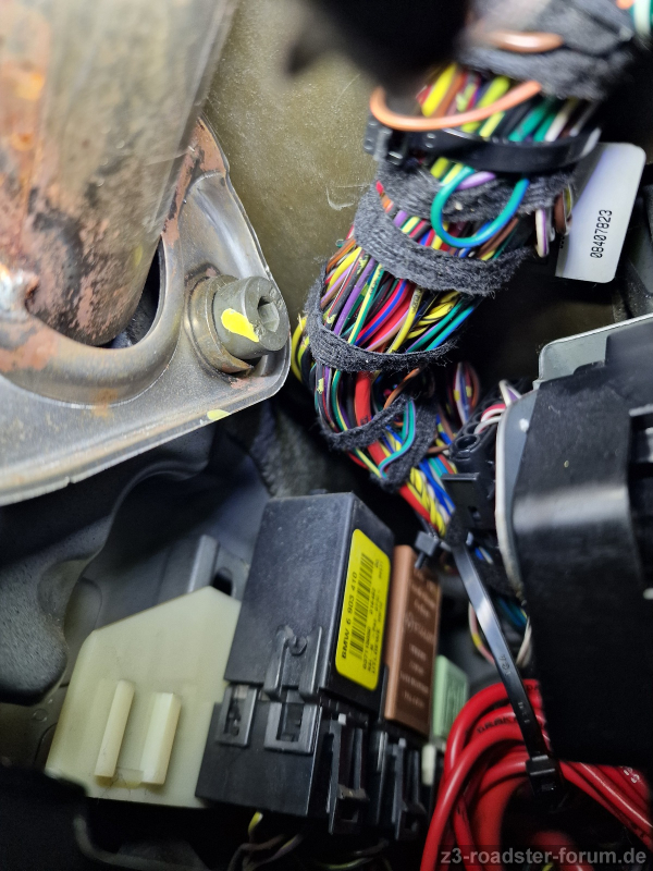

Ölwechsel gemacht (schon wieder 2 Jahre und nur 5000km um :shock: ). Und dann wollte ich ne Runde drehen.... Wie dankt's mir die Karre? Tacho tot. Keine CAN-Verbindung :enraged: Also Ersatztacho rein...gleiches Spiel... :evil:
Ein bisschen Hoffnung habe ich, dass es nur irgendwie an der schwächelnden Batterie lag. Er hängt jetzt an der Ladung. Die Tachozuleitung (CAN -> verdrilltes Leitungspaar) habe ich bis zur Fußstütze verfolgt. Nichts geknickt oder beschädigt :? Morgen geht die Fehlersuche weiter...

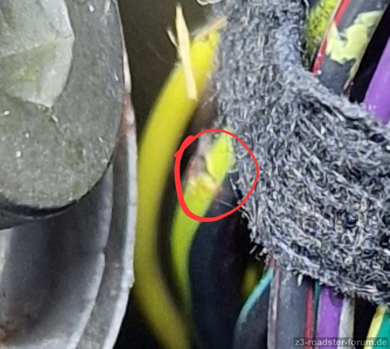

Was ich dabei aber entdeckt habe: an der A-Säule unten im Fahrerfußraum verläuft der Hauptkabelbaum direkt entlang an einer scharfen Blechkante von einem Befestigungsteil :pssst: Und ein Kabel war auch schon sichtbar angescheuert. Ich habe die scharfe Kante mit einem Fensterdichtband entschärft, bevor da was passiert. Saublöd gelöst.
