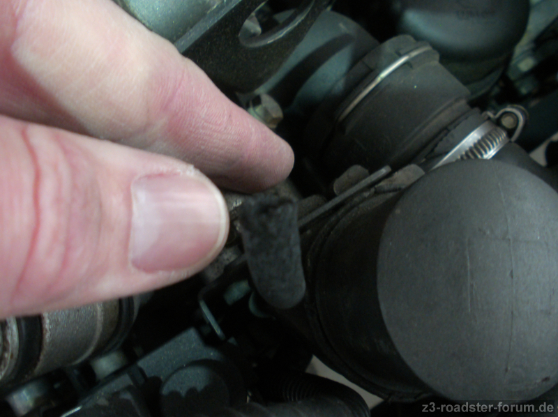

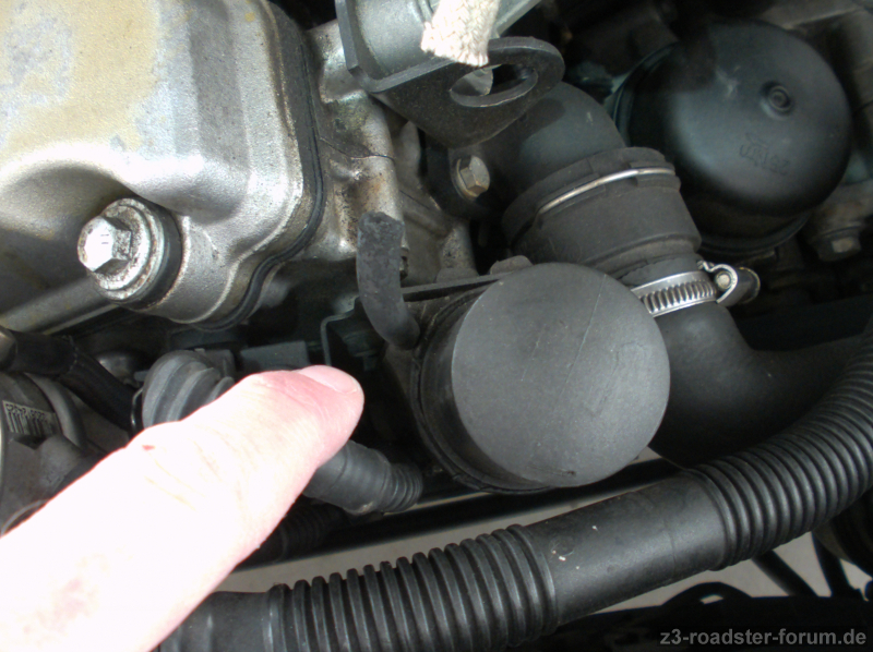

Beitragvon Zetti_sturi » Gestern 17:51
Halli hallo, liebe Kollegen!
Wollte meinen Z heute für seine erste Ausfahrt seit dem 13 Januar vorbereiten. Leider ist ein Unterdruckschlauch komplett zerbröselt. Ich kann leider aufgrund des schlechten Lichts nicht sehen, wie lang er ist noch wo er genau hin geht. Er ist an so einem runden Kästchen angesteckt dessen Funktion ich nicht kenne. Letzteres wollte ich von seiner Halterung lösen aber leider zerbröselt seine Aufhängung. Kann mich jemand ev. kurz aufklären, bitte?
Kann ich den auch tauschen ohne das halbe Auto abzubauen? :D
Die hellen Schläuche wurden schon mal getauscht, aber nicht vor mir :?
Herzlichen Dank! :2thumpsup:

Beitragvon OldsCool » Gestern 18:58
Das ist der Unterdruckspeicher. Alles rund um die Unterdrucksteuerung findest du hier.
Gruß Steffen

Beitragvon Zetti_sturi » Gestern 19:07
Danke Steffen! Super, hat geklappt! :2thumpsup:
PS: Ich habe einfach normale Unterdruckschläuche genommen die visuell in etwa denselben Durchmesser hatten. Oder braucht man da was spezielles? Ich frage weil mein anderer Wagen ein VW aus den 80ern OHNE Elektronik ist und da tauscht man die einfach und gut ist es :D Grüße

Beitragvon OldsCool » Gestern 19:16
Klar, kannst jeden Unterdruckschlauch nehmen mit ca. 3.5mm Innendurchmesser. Ich hab mir da auch Meterware für nen Bruchteil des Preises besorgt. Wichtig ist nur dass es eben ein Unterdruckschlauch ist, sprich sich nicht einfach unter Vakkuum zusammenzieht.
Gruß Steffen

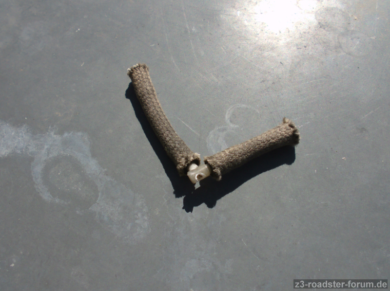

Beitragvon Zetti_sturi » Heute 14:57
abgebrochen :thumpsdown: :oops: :evil: :twisted: :banana:
Aber mal ganz ehrlich, wie macht ihr das, wenn ihr mal so etwas schnell braucht weil ihr eine Ausfahrt habt? Hatte zum Glück vor Ort jemanden der so ein Teil aus dem Zubehör hatte. Sonst hätte ich eine Woche lang gewartet.
PS: Wo bestellst Du Deine Meterware, Steffen? Danke! :thumpsup:
