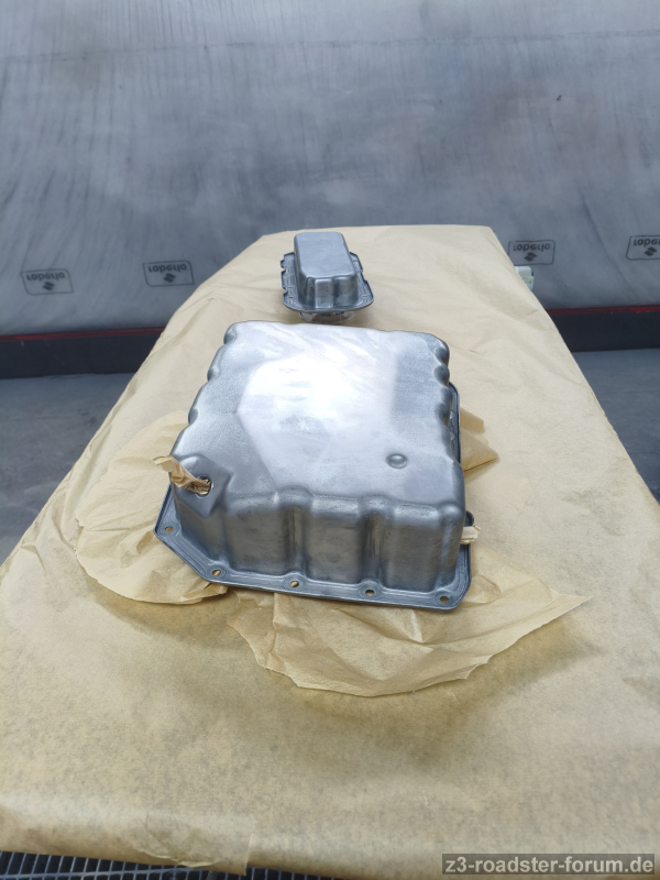

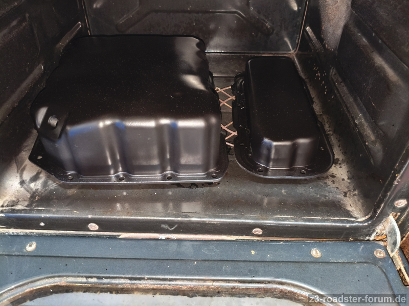

Das Automatik Getriebe habe ich ja überholen lassen. Meine Jungs wollten das Getriebeöl wechseln um die Späne vom einschleifen zu entfernen. Diese Gelegenheit habe ich genutzt, um die Ölwannen zu entlacken und neu zu lackieren.
Der Temperatur-Lack wird im Kachelofen im Abstellraum eingebrannt. Erste Stufe 20 min bei 100 Grad und nach dem Abkühlen zweite Stufe auf 200 Grad.
