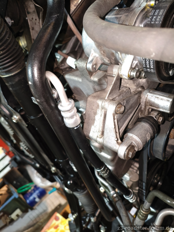

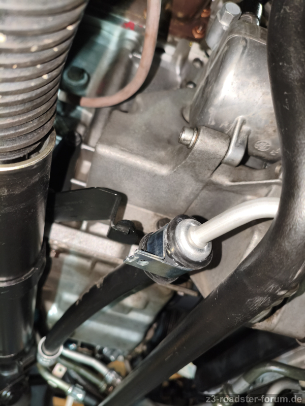

Zwischenzeitlich sollen die Servoleitungen fertiggestellt werden.
Hat jemand ein Bild von dieser Situation unterm Fahrzeug? Wir würden gerne verstehen wie die Leitung befestigt wird. Unsere ist aus dem Zubehör und für mich sieht sie schlecht gemacht aus. Sie kommt einfach nicht an den Halter schön ran.

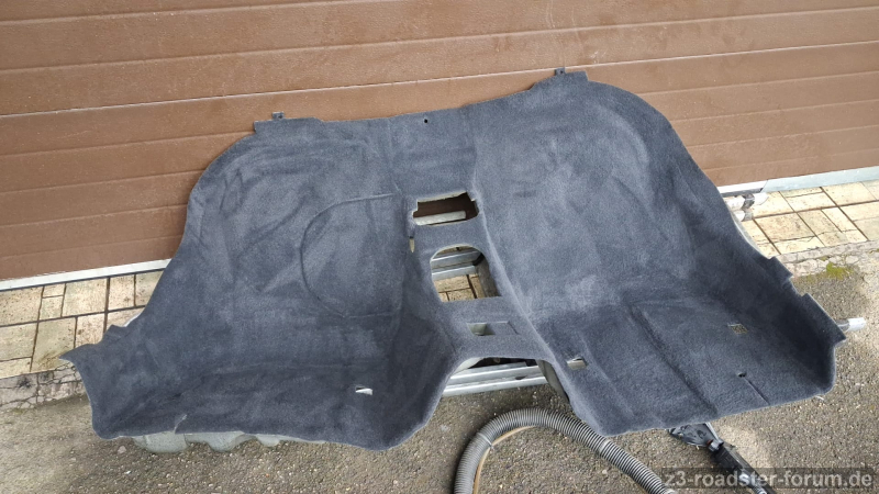

Zwischenzeitlich habe ich die Teppiche reinigen lassen....
