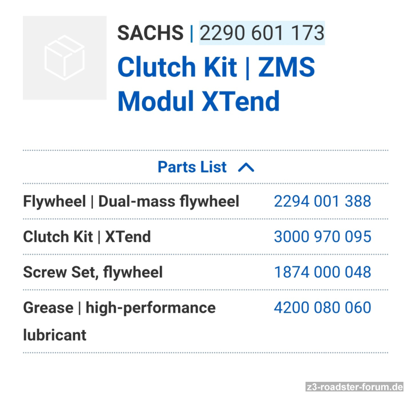

Also die Teilenummer stimmt für 2.8 DV, aber es kann natürlich trotzdem sein, dass Autodoc die falschen Teile geliefert hat. Die Teilenummer gilt ja für das gesamte Set, aber soweit ich weiß sind Kupplungssatz und Schwungrad einzeln verpackt. Schau doch mal, ob die Nummer stimmen:

Beitragvon DaniOcean » Heute 08:24
Danke Domi, werde ich nachschauen wenn ich Freitag wieder in der Halle bin.
Das gesamte Set kam in einem blauen Sachs-Karton, kann mir kaum vorstellen dass die da was durcheinandergeworfen haben - aber klar, werde nochmal die Teilenummer auf der Kupplung checken :thumpsup: Immerhin sind jetzt das Ausrücklager und ZMS neu :D
