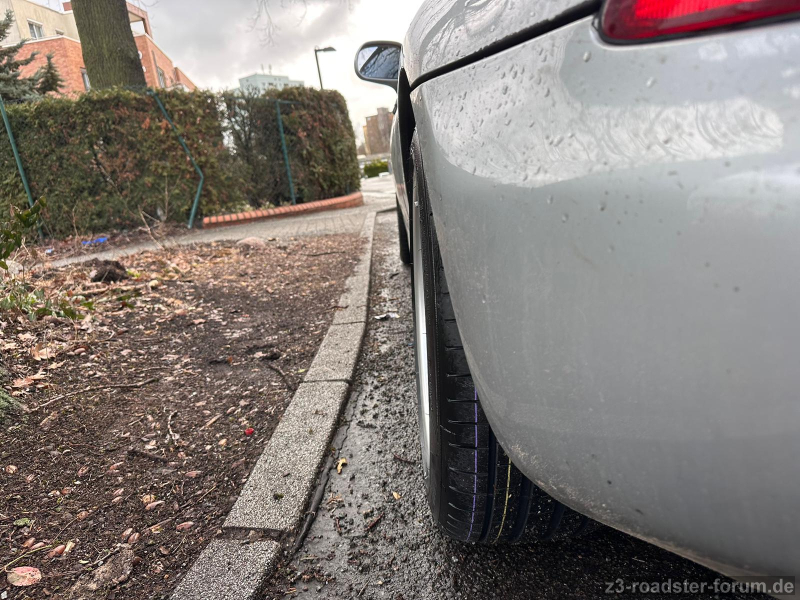

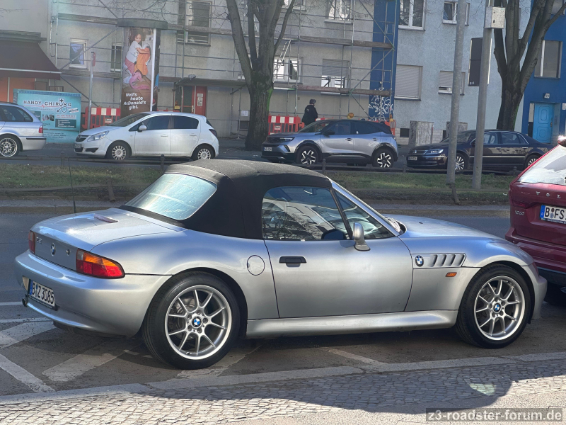

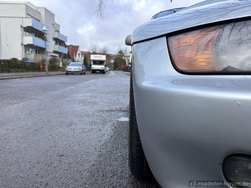

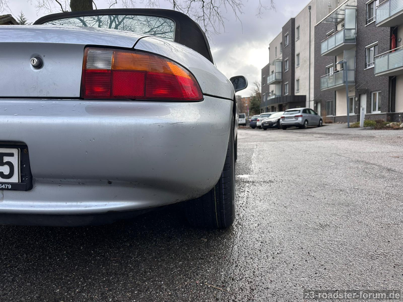

Hallo zusammen,
ich möchte kurz Feedback geben.
Das Auto fährt sich super. Fast keine Spurrillenempfindlichkeit und mehr Komfort. Beim Fahren über Unebenheiten kommt die Karosserie viel schneller zur Ruhe als mit den alten Styling 68. Ich habe den Umstieg auf 225 rundum kein einziges Mal bereut. Auch Längsdynamik hat sich verbessert, aber denke ich, dass es Kopfsache ist :D
Danke!
Beste Grüße
Alex

Das ist überhaupt nicht eingebildet, sondern absolut nachvollziehbar. Der Sechszylinder braucht die Mischbereifung wegen der Traktion auf der Hinterachse, bzw. es tut ihm halt gut.
Beim Vierzylinder hat es außer der Optik nur Nachteile. Viel zu schwer, und eben die Spurrillenempfindlichkeit, verstärkt durch den Sturz bei Tieferlegung. Ich fahre auf dem 1.9er auch Mischbereifung (Styling 18 oder 42), mit den beschriebenen Symptomen. Während der Getriebereparatur meines 3ers musste er ja auf Winterreifen (205 rundum) als vorübergehendes Alltagsauto einspringen -> Unterschied wie Tag und Nacht. Fährt ruhig, wirkt beim Beschleunigen dynamischer. Nur in schnellen Kurven merkst dann doch die dünneren 205 und die 16"-bedingten schwammigeren Reifenflanken.
Deine Kombination: Das beste aus beidem, und leichte Felgen. Von daher alles richtig gemacht :thumpsup:

Beitragvon Barrakuda » Heute 18:41
Danke Steffen!
Die ET35 ist bei 8 Zoll-breiten Felgen optimal beim Schmalheck.

Beitragvon Mach2.8 » Heute 19:20
Sehr schön mit den Rädern :2thumpsup:
Vorne sind alle Zetti gleich und ET 34/35 bei 8" passt schon gut.
