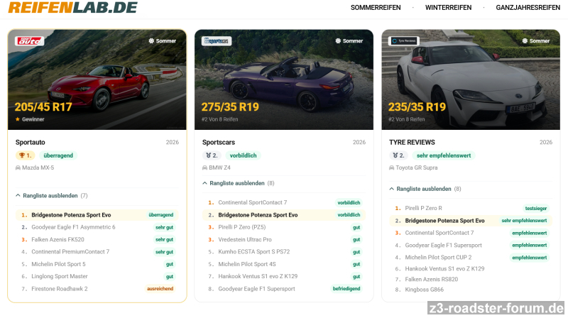

Reifentests sind wenig aussagekräftig, wenn nicht auf einem vergleichbaren Fahrzeug (das wäre in unserem Fall wenigstens ein Compact oder vielleicht ein E30) und vorallem die gleiche Reifengröße getestet wurde. In den einschlägigen Zeitschriften hab ich diese aber lang nicht mehr gesehen :lol:
Das wäre wie wenn du sagst ich fahr den neuen 7er Probe, und ziehe daraus Rückschlüsse wie wohl der E46 fährt.
Weil das aber kaum jemand versteht, sind die Tests nach wie vor ein lukratives Geschäft.
Was hilft, sind also nur Erfahrungswerte anderer.... und die sind so subjektiv wie die Wahl der bestsitzenden Jeans :? Es bleibt maximal schwierig, oder eben ganz einfach: schwarz, rund, Markenreifen :wink:

Aber für diesen Fall kann man sich Test mit halbwegs vgl. Autos raussuchen, siehe zB Mazda MX5 oder Z4 (Supra ist ja auch Z4). Ein perfekt passendes Match wird man natürlich nicht mehr finden.

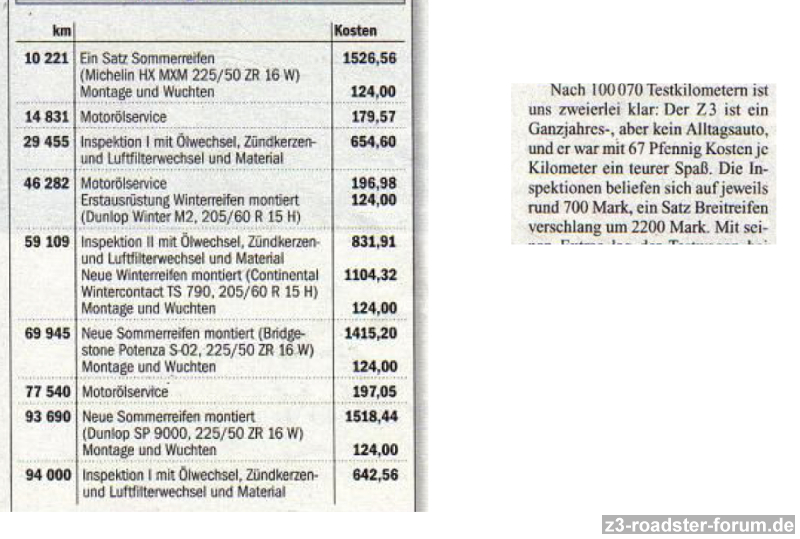

Anno 1999 kostet:
- 1Satz 17er Michelin Mischbereifung 2.200 DM (müsste inflationsbereinigt ~1.700€ sein, oder?)
- 1Satz 16er rundum Michelin/Pirelli 1.500 DM
Damit nicht immer alle meckern wie teuer alles geworden ist, manches ist besser :mrgreen:

Ein MX5 oder Z4 hat fahrwerkstechnisch 0,0 mit einem Z3 zu tun :wink: Warum wohl schrieb ich E30/Compact...

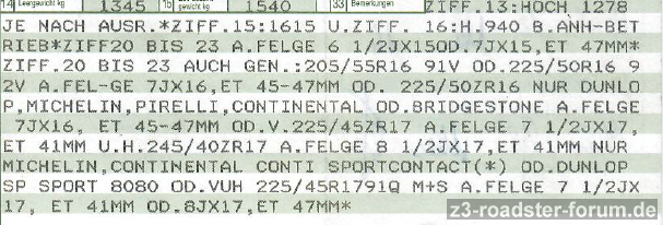

Noch ein interessanter Ansatz zum Thema "Welche Reifen?". Der alte Fahrzeugschein. Im unteren Teil geht es um die Mischbereifung, die dort genannten Eigenschaften (ET, Dimensionen) sind die Styling 42 geschraubt. Michelin und Continental ... . Für Leute die es ganz genau original haben wollen :wink: .

OldsCool hat geschrieben:Ein MX5 oder Z4 hat fahrwerkstechnisch 0,0 mit einem Z3 zu tun :wink: Warum wohl schrieb ich E30/Compact...
Finde ich ehrlich gesagt relativ übertrieben, da weder ein MX5 noch Z4 großartige andere Techniken wie Blattfeder, Pushrod o.ä. haben. Natürlich sind die viel weiter entwickelt, aber weit von 0,0 :!: ... am Ende haben sie alle Macperson, Einzelradaufhängug, Frontmittelmotor, ähnliche Gewichtsverteilung, rel. niedriges Gewicht, etc.
Anstelle dann den Maikäfer machen, kann man einfach das vergleichbarste nehmen bei den Tests, und das ist halt kein X5 oder Passat, sondern immer noch ein eher simpler Einsteiger-Roadster.

Die Fahrzeugschein angezogen Reifenfabrikate und Varianten stammen noch aus der BMW Freigabeliste von damals, sieht man z.B. am Dunlop SP Sport 8080, diese Reifenprofile gibt es heute so nicht mehr.
In wie weit das Nachfolgeprofil noch was mit dem ursprünglichen gemein hat, sei dahingestellt. Da haben wir dann wieder die Standard-Frage ein 3er (E36) ist ja auch nicht 1:1 vergleichbar mit einem 3er neuerer Generation (E46), aber ist halt noch ein 3er…
