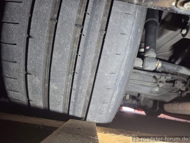

mein Breitarsch-Roadster hat eine Tieferlegung (ist mir eigentlich nen Tick zu tief ...) in Verbindung mit 18-Zoll Rädern (vorne 225/40 auf 8,5x18, hinten 245/35 auf 9,5x18).
Zum einen mag er Spurrillen ganz gerne aber nun ist mir etwas unerfreulicheres aufgefallen.
Habe das Auto 2022 gekauft, die Reifen (Dunlop Sport maxx) sind laut DOT aus 2021, also waren die Reifen zum Kaufdatum noch neu bzw neuwertig, seither bin ich gute 8.500km gefahren die Reifen haben also defintiv unter 10.000km runter.
Die Profiltiefe der Hinterreifen beträgt in der fahrzeuginnerern Rille 3,4mm, in der äußersten Rille 4,5mm, aber nun kommts - die Innenkante der Reifen sind schon bis aufs Gewebe durch ... :shock:
Mag in Kombination an den Reifen, deren niedrige Flanke und dem Sturz liegen.
Das müsste aber doch ein allgemeines Problem sein, oder!? Wie sind da eure Erfahrungen zu diesem Thema?

Ja, ist bei stärkerer Tieferlegung normal, weil da der Sturz immer krasser wird. Da hilft nur höher legen und/oder exzentrische Längslenkerlager einbauen und Sturz etwas korrigieren.
Distanzscheiben/kleinere ET verschärfen das Problem, 18" machts auch nicht besser.

Ja, ein bekanntes und nerviges Problem. Jedoch scheint das nicht jeden in der gleichen Weise zu betreffen. Ich werfe mal für die weitere Diskussion, den Punkt „zu hoher Reifendruck“ ein.

Zum Vergleich, meine HA:
KEINE Tieferlegung, Originalfahrwerk. 265/35 9,5 x 18" 15mm Distanzen links+rechts. Reifen sind seit 8Tkm drauf. Restprofil = 5,5 mm auf beiden Reifen. Profiltiefe ist über die gesamten Reifenbreiten identisch. Fahre meistens normal bis zügig. Gelegentlich zerren aber auch mal alle 460PS an den Reifen (keine Donuts o.ä.) bis man sie kaum noch anfassen kann.
Bei den von Dir beschriebenen Symptomen ist m.E. nach mit Deinem Fahrwerk massiv etwas nicht in Ordnung. Allein durch Tieferlegung???? Hmmmm.

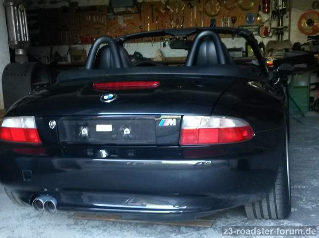

der Rahmen schwebt mit 80mm grad noch so zulässig über den Asphalt, mein Coupe hat da 100mm, was meines Erachtens nach auch völlig ausreichend ist.
Das mit höherlegen sowie den exzentrischen Lagern ging mir auch schon durch den Kopf. Beim Coupe ist das so gemacht, allerdings in PU, was für den Roadster aber nicht unbedingt für geeignet halte. Denke da die Reifen einen Felgenschutz haben wird die Flanke auch nochmal etwas steifer sein was das Phänomen sicherlich verstärkt. Reifendruck vore 2,0, hinten 2,2bar - steht so glaub in der Bedienungsanleitung.
Gruß Andy
man sieht schon dass das Rad innen mehr belastet ist
