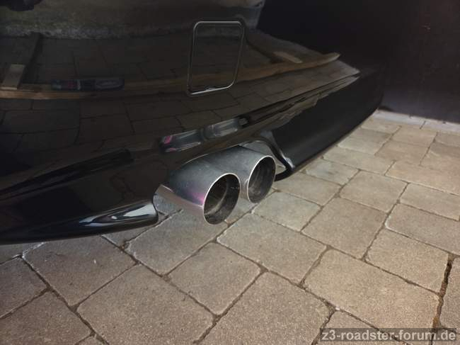

an meinem Roadster waren vom Vorbesitzer Selfmade-Auspuffblenden "montiert". Es waren einfache Alurohre die mittels eines Dorns, der zwischen die ovalen Endrohre und die Alurohre geklopft waren, geklemmt waren.
Nun hat sich so ein Dorn verabschiedet, die eine Blende saß nicht mehr fest und so hab ich erstmal gesehen wie das gemacht war .... :(
Da die Endrohre vom Endtopf zudem etwas abgesägt wurden, wohl dass die Alurohe montierbar waren oder es besser aussieht, war es mir etwas zu unsicher ob die oroginalen Auspuffblenden, die zudem nicht gerade günstig sind ..., überhaupt noch passen und halten könnten.
Also hab ich nach Alternativen gesucht aber nichts finden können was passt oder passen könnte, somit war Selbstbau in besser angesagt :wink:

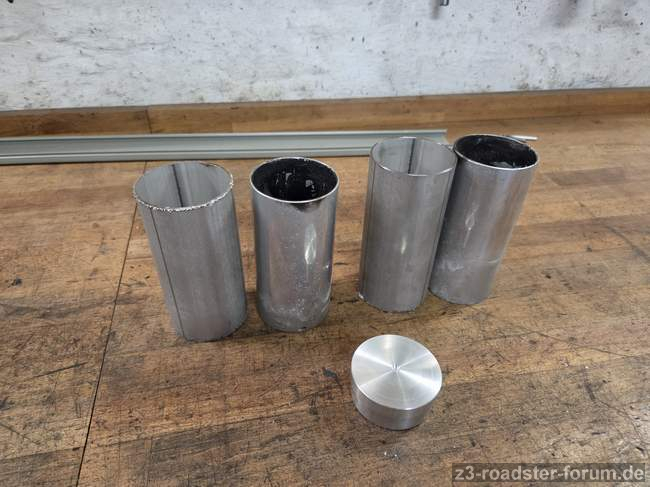

vorher, die Alurohre mussten zudem immer wieder mal poliert werden ....

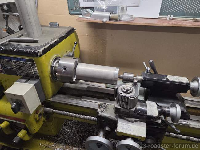

Edelstahlrohre in gleicher Dimension - 65mm Innen
hüpsch machen

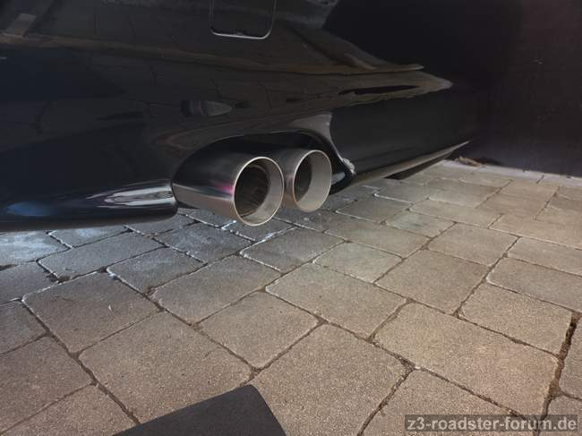

nachher, die Endrohre sieht man nicht wenn man normal hinter dem Auto steht

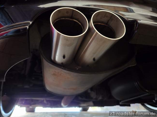

diesmal vernünftig befestigt ;-)

Wie würden die Endrohre genau befestigt ?
