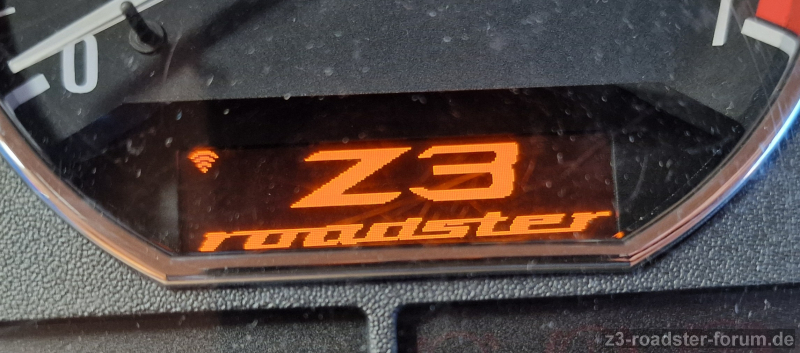

Beitragvon OldsCool » Heute 19:10
Öltemperaturanzeige goes WiFi 8)
Das erleichtert Updates per WLAN deutlich :D
