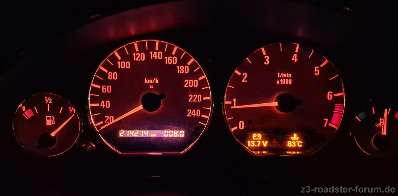

So, inzwischen hab ich auch eine Vierzylinder-Variante programmiert (aktuell nur M43TU, M43/M44 hab ich keine Daten, weiß nicht ob das identische Diagnosedaten schickt). Weil es da wie gesagt keine Öltemperatur im Steuergerät gibt, ist das reichlich unspektakulär mit Batteriespannung und aktueller Wassertemperatur :D
Aber besser wie so einen nackten Standard-Tacho, geht garnicht mehr :lol:
Ist nur mal testweise direkt über die OBD-Dose angeschlossen, muss ich noch in den Tacho verbauen. Keine Ahnung was die Kamera da mit den Farben macht. Real ist das alles passend.

Beitragvon OldsCool » 15.03.2026 13:23
Gibt's auch für den 1.9er (M43TU), ist allerdings nicht ganz so spannend, weil nur Batteriespannung und Kühlwassertemperatur abfragbar sind (und wenn gewünscht natürlich auch die Fehleranzahl).
Ich verkaufe "Prototypen" wenn du Interesse hast schreib mir eine PN.
Gruß Steffen
