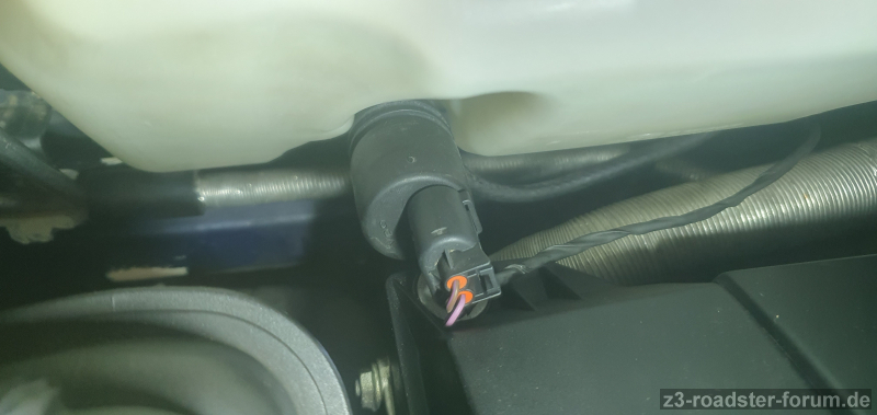

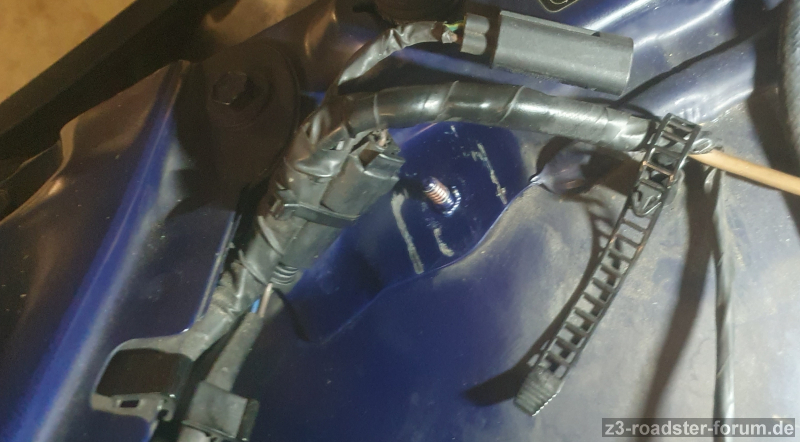

Muss mich korrigieren, auf der Beifahrer-Seite ist bei mir der eine Stecker angeschlossen.
Der längliche dünne aber nicht (ggf. doch nicht Standlicht R4, sondern Anschluss für SWRA?).
Sehr guter Hinweis auch mit der Kabel/Schlauch-Verlegung. :thumpsup:
Zusätzlich noch ein paar Bilder für dich:

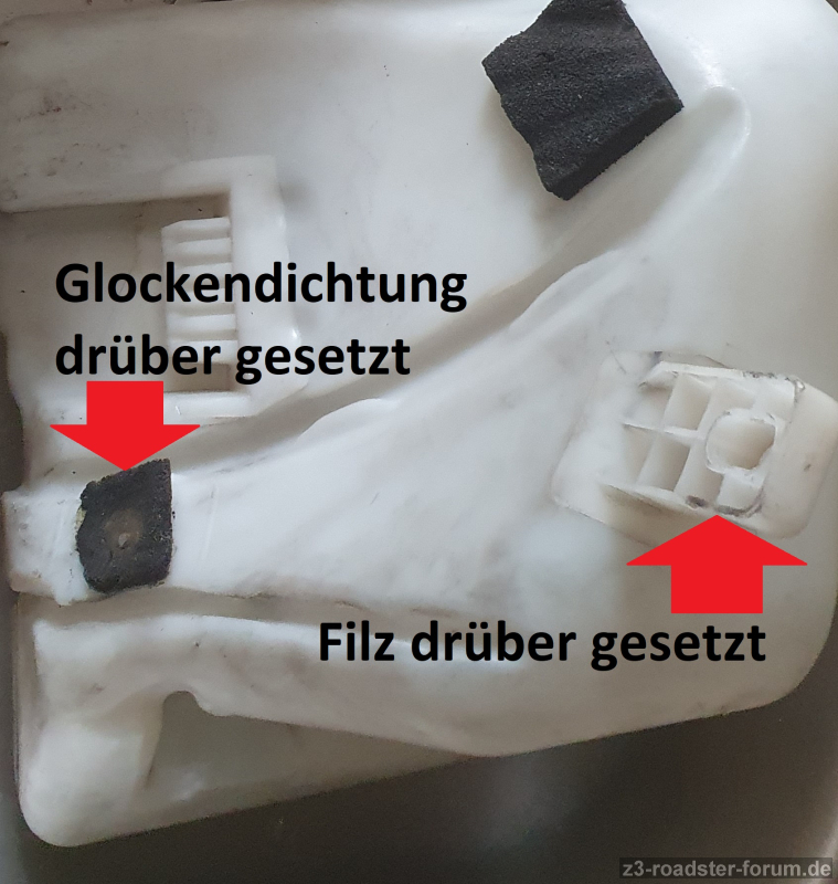

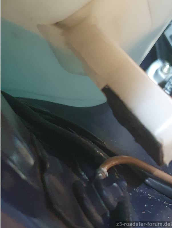

Im 1.Bild Tank_Scheuert siehst man
a) die Scheuer-Stelle des Tanks (wo ich ein Filz drunter gesetzt habe, und wo die schwarze Plastik-Schlitz-Mutter auf das Gewinde kommt), sprich es scheuert neben dem Gewinde-Stift
b) die Kabelbelegung bei mir; das schwarze Kabel was "rechts runter" läuft ist meiner Erinnerung nach für den Klima-Kompressor.

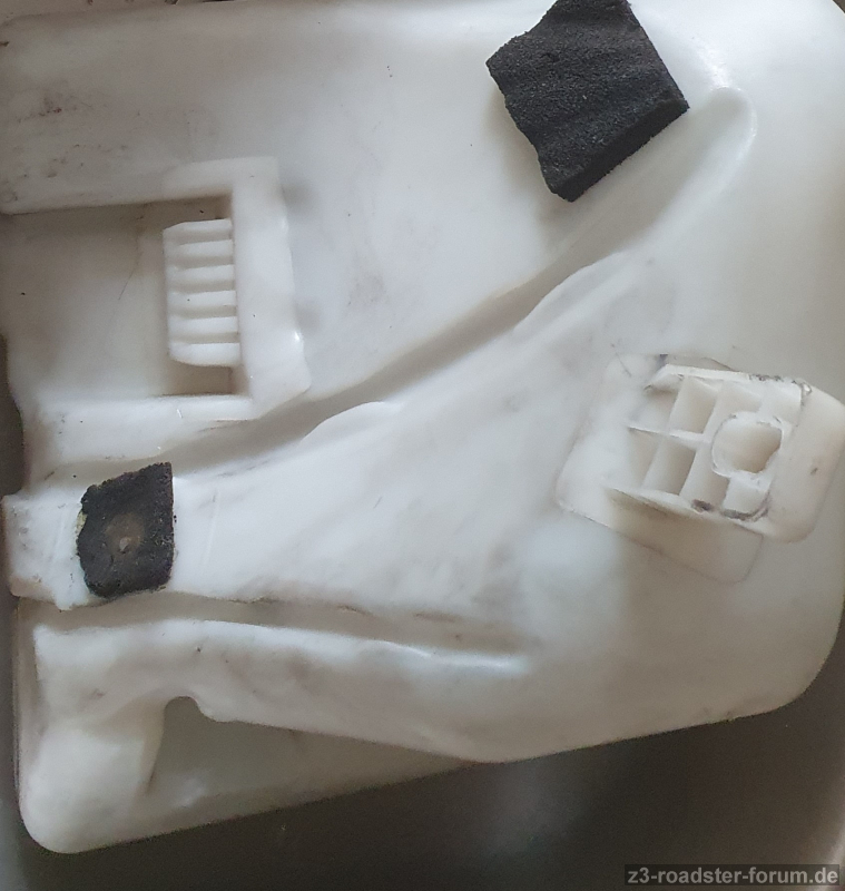

Im 2.Bild TankFilz1 sieht man beide originalen Filtz-Streifen auf dem Tank.

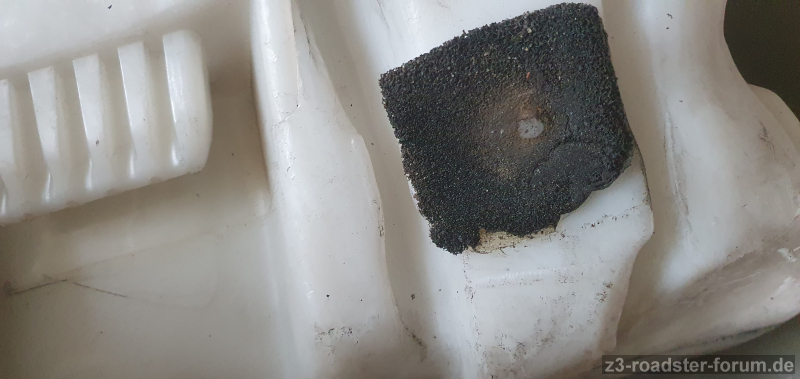

Im 3.Bild TankFilz2 sieht man die angesprochene Scheuer-Stelle von VauZwei, auf Grund der Plastik-Knubbels vom Tank. Da ein neuer Filz auch wieder scheuert, habe ich hier einfach eine passende EPDM Glockendichtung drunter gesetzt. Sieht man nicht, und bleibt dauer-elastisch(er als Filz). Hatte ich leider kein Bild von gemacht...

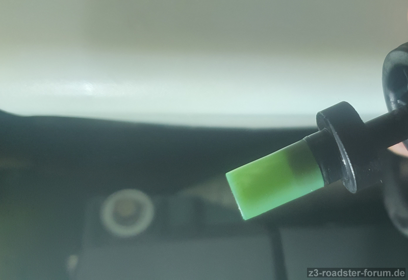

Im 4. Bild TankFilz3 nochmal editiert, an welchen Stellen in den Wischwassertank geupdated hab
Zusätzlich noch der Stecker für die Wischwasser-Pumpe, sowie das grüne Sieb (verliert man schnell, wenn man es nicht kennt, denkt man ggf. nicht dran).

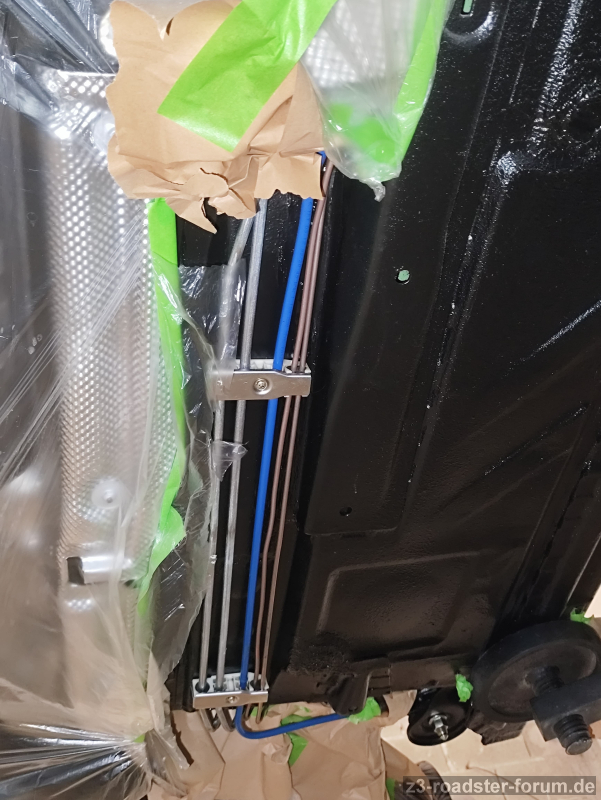

Heute wurde das Auto "gemiked":
TopDownCruiser
Beiträge: 510
Themen: 39
Registriert: 24.06.2023 07:38
Z3 roadster 2.8 (06/1999)
Re: Großes Restaurationsprojekt: Unser BMW Z3 wird neu gebor
Beitragvon TopDownCruiser » 04.04.2026 21:22
Teil 2:
Es war eine echte Drecksarbeit! Man muss alles abkleben was nicht "fettig" werden soll.

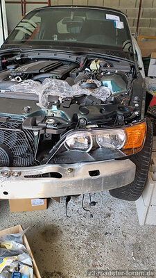

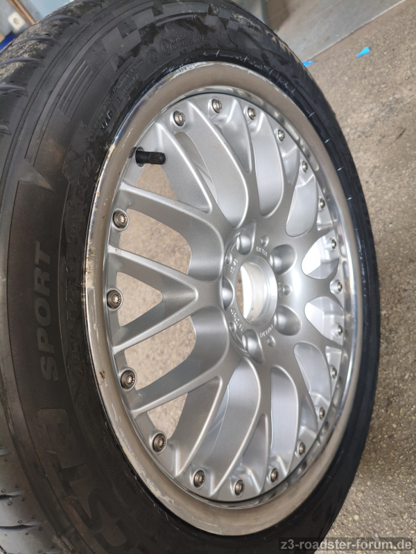

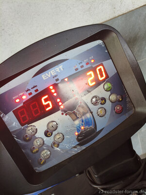

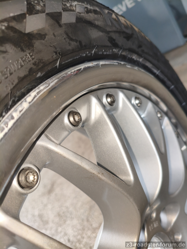

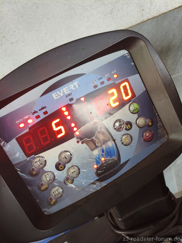

Beitragvon TopDownCruiser » 14.04.2026 12:48

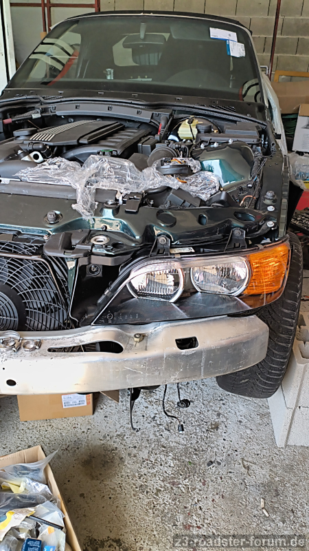

Den linken Scheinwerfer habe ich nun auch neu setzen können:

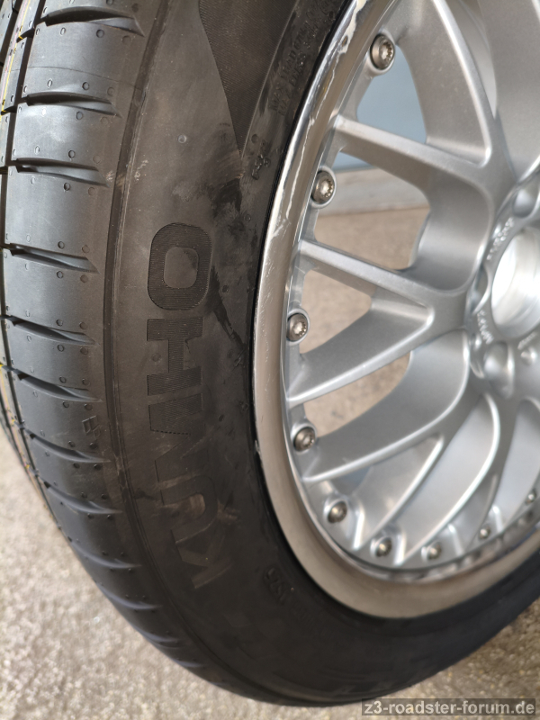

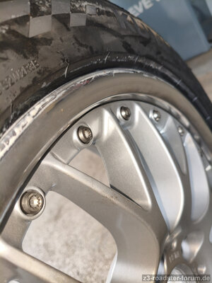

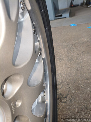

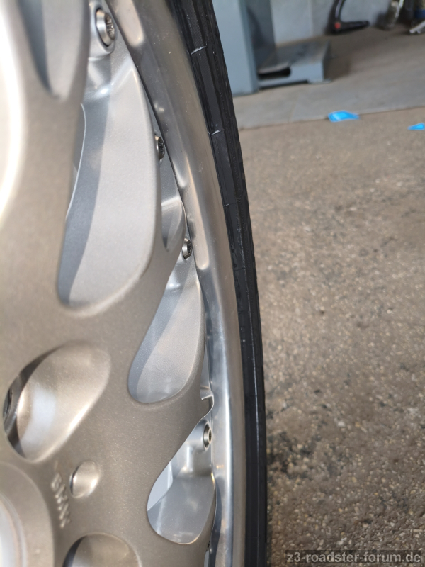

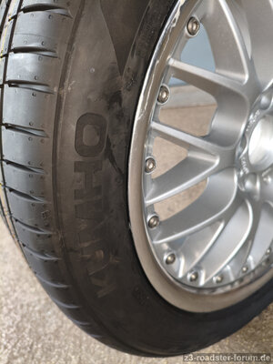

Die Reifen vorne wurden soeben montiert. Kumho 225 45 R17 mit Felgenschutzleiste und verstärkt. Hinten werden es Kumho 245 40 R17 mit Felgenschutzleiste und verstärkt.

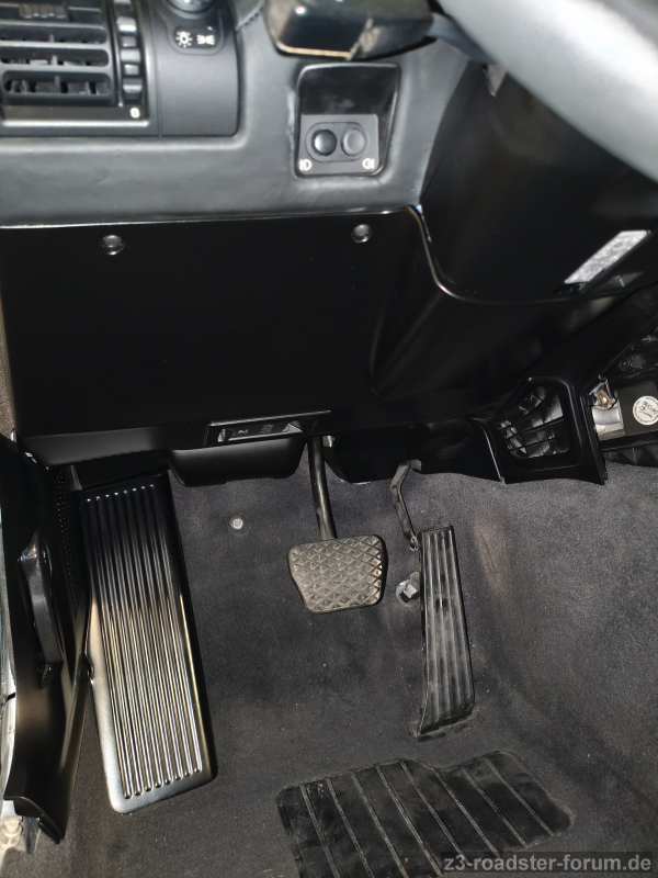

Beitragvon TopDownCruiser » 14.04.2026 21:33
Fahrerseite ist fertig.
Unten fehlt bei den Pedalen noch eine Schraube für das Gewinde.... Das muss ich mal raussuchen und bei BMW bestellen.
