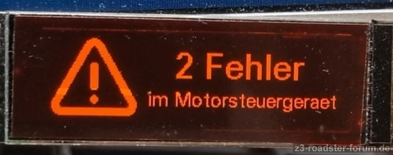

Aus einer interessanten Diskussion heraus ist noch eine sehr nützliche Funktion entstanden:
Auslesen, ob Fehler im Steuergerät vorhanden sind, wenn ich ja sowieso am Diagnosebus hänge...
Warum?
Der Z3 ist recht sparsam im Umgang mit der Motorkontrollleuchte, insbesondere vor M54. Die leuchtet längst nicht bei allen Fehlern, und oft bleiben damit kleinere Problemchen ewig unbemerkt. Außerdem verweigert der Tempomat ohne Hinweis die Funktion, wenn ein Fehler hinterlegt ist. Davon bekommt man aber nix mit, ohne auszulesen.
Möglich macht die Funktion ein neuer Mikrocontroller mit deutlich mehr Leistung und Speicher. Der hat sogar WLAN onboard und würde over-the-air updates unterstützen.... Sachen gibt's :mrgreen:
Der Fehlercheck wird einmalig beim Starten gemacht und nach Z3-Logo und Fahrzeugsilhouette angezeigt.
Gruß Steffen
