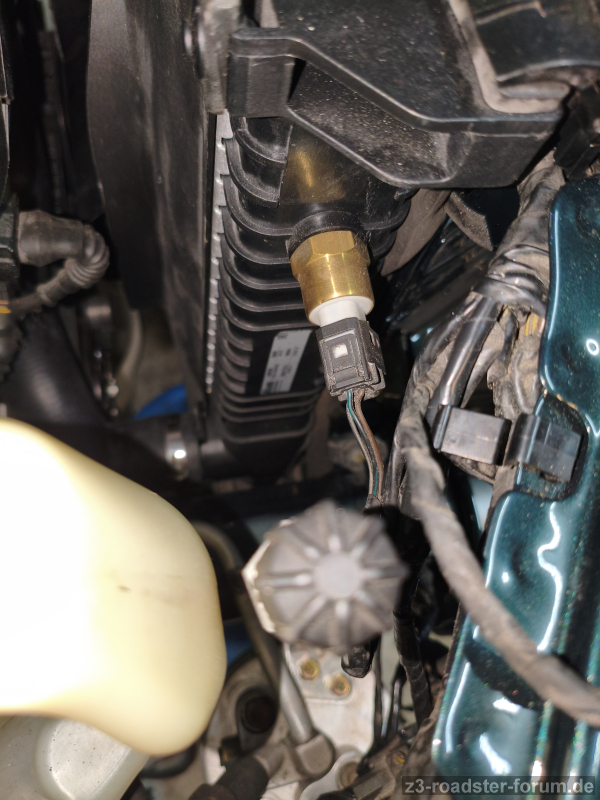

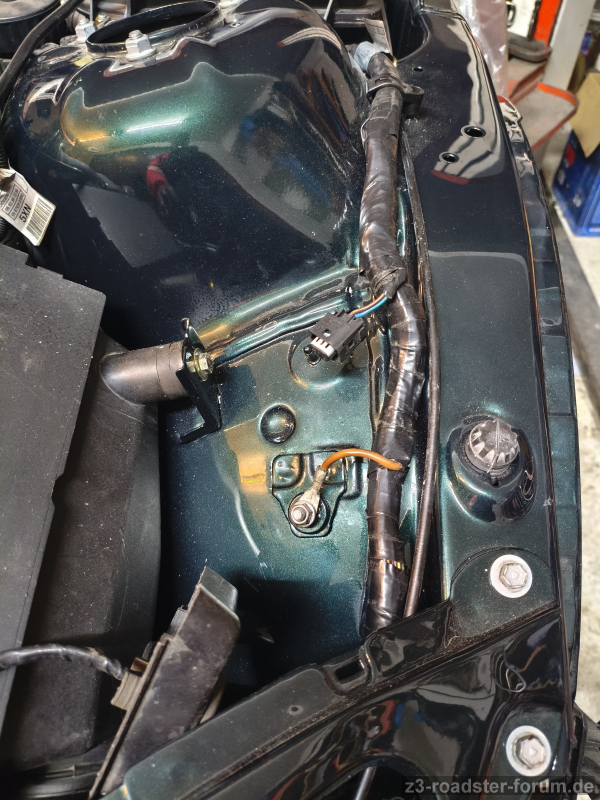

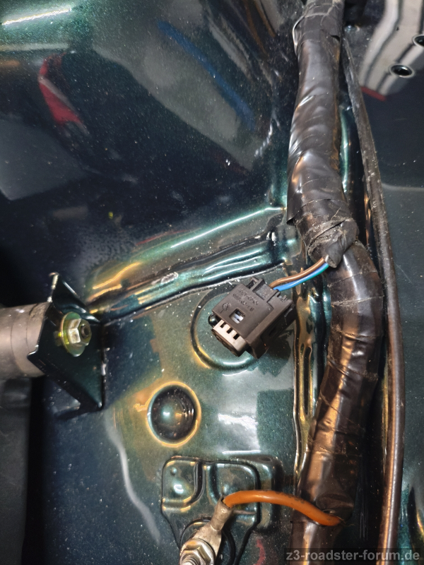

Kann mir jemand freundlicherweise sagen, für was der Stecker an dem Kabelbaum ist? Wenn man vor dem Auto steht die rechte Seite.

Servus,
der müsste zur Klimaanlage gehören und muss in den Doppel-Temperaturschalter 61318363677 gesteckt werden. Bei mir ist der nur auf der linken Seite wenn ich vor dem Motor stehe …

Danke für dein schnelles Feedback.
Also der Sensor ist angesteckt. Der mysteriöse Stecker ist links und rechts nicht belegt. Hmm...

Schade :wink:
Ich meine aber, dass es auch - man möge mich gerne korrigieren - „tote“ Stecker gibt, die zwar am allgemeinen Kabelbaum vorhanden sind, aber die je nach Ausstattung und Baujahr kein Gegenstück haben…

Das kann ich definitiv bestätigen. Mal schauen ob ich raus bekomme was es mit den beiden auf sich hat.

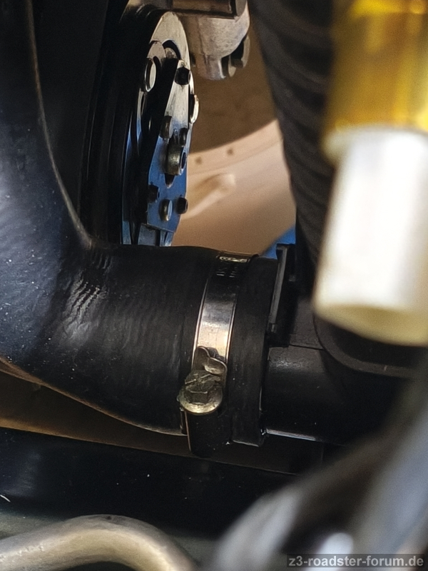

Eine Fehlerquelle bzgl des Druckabfalls beim Kühlwasser habe ich gefunden. Es ist ein Schlauch vom Kühler. Die Schelle war kaputt. Jetzt bin ich zu später Stunde noch schnell in die Werkstatt rüber und habe eine Ersatzscbelle geholt und es ist nun Dicht. Am Montag tausche ich alle Schellen gegen Würth Material aus. Dann sollte Ruhe sein.
Kaputte Schelle:
