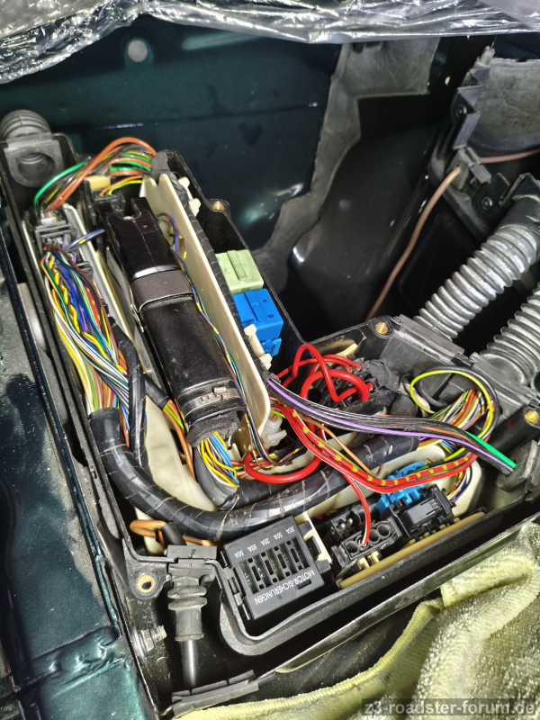

Die Motorelektronik hat mir die letzten Nerven geraubt. Nun ist sie aber ordentlich verlegt.
