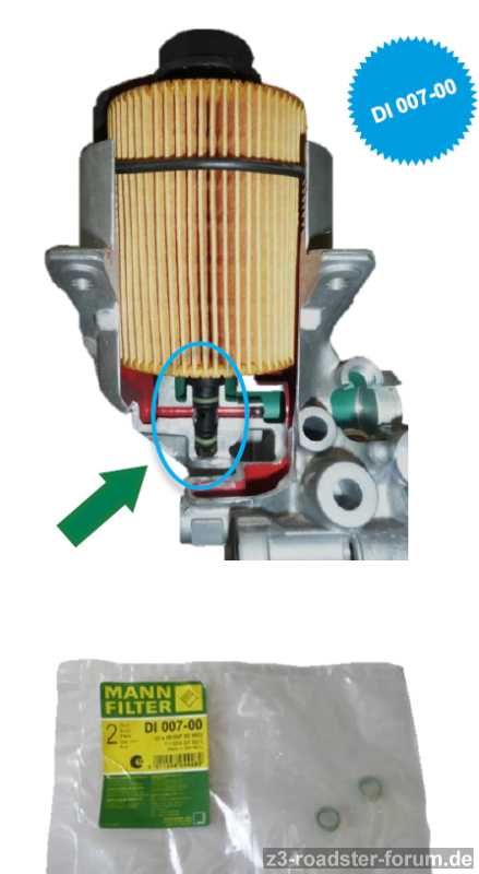

Beitragvon Zetti28 » Heute 07:11
BMW 1457437003 ist MANN HU 925/4 x und BOSCH P 7003.
Bei meinen letzten MANN und BOSCH waren keine 2x kleinen dabei.
Teilenummer der 2x kleinen O-Ringe
11427549573 (neu Teilnummer)
11421744001 (alte Teilenummer, laut Hubauer Bild eher schwarz/braun nicht grün)
Zuletzt geändert von Zetti28 am 14.03.2026 07:24, insgesamt 1-mal geändert.
Zetti28
Beiträge: 340
Themen: 16
Registriert: 30.08.2023 19:21
Z3 roadster 2.8 (1997)
Re: Ölfilter O-Ringe
Beitragvon Zetti28 » Heute 07:16
Hab mal gerade auf der MANN Homepage schaut, die 2x O-Ringe klein sind ein Service Kit:
DI 007-00
Die Service Info MFPI 111 im Anhang.
MFPI111_en_Gasket_for_housing.pdf
(132.65 KiB) 4-mal heruntergeladen
