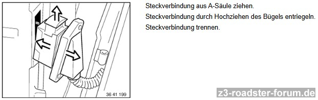

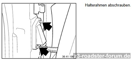

Beitragvon OldsCool » Heute 01:27
Ich hab nochmal Schaltpläne gewälzt... ich finde an der Fernbedienung kein eindeutiges Öffnungssignal.....
Aktuell wäre mein Vorschlag, an den Stecker zwischen Fahrertür und Karosserie zu gehen. Da muss man nur 2 Schrauben lösen und die Steckverbindung herausziehen und trennen.
Dort findest Du karosserieseitig auf Pin 12 (Kabelfarbe rot/grün) 12V, und das musst du nur kurz brücken auf Pin 15 (Kabelfarbe blau/grau), um den Öffnen-Impuls auszulösen...
Auf eigene Gefahr, und evtl. hast Du beim nächsten Auslesen Fehler in der ZKE. Vielleicht hat noch jemand eine bessere Idee?
