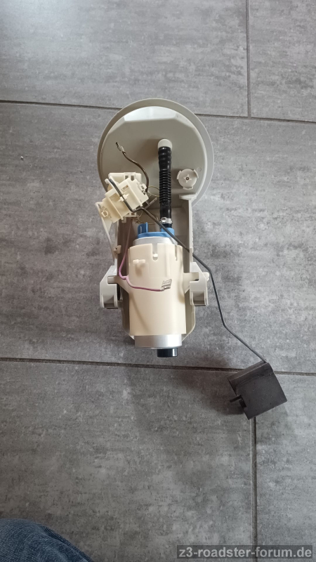

Anschließend wurde der Kraftstoff abgepumpt und die Benzinpumpe über die Wartungsklappe ausgebaut. Nach etwa 30 Minuten war die Fördereinheit draußen und wurde direkt an 12 V angeschlossen. Dabei hat sie keinerlei Geräusch von sich gegeben.
Ich vermute (und bete :enraged: ), dass nur die Benzinpumpe defekt ist.

nach meiner Recherche sind die Benzinpumpen der 3.2l Ms per PWM (=getaktet) angesteuert. Möglicherweise lassen sie sich mit 12V direkt angelegt überhaupt nicht testen.
Ich würde nun so vorgehen:
Relais ausbauen (oder evtl. mit dem alten probieren, wobei wenn das tatsächlich auch defekt war/ist, ergibt der Test damit wenig Sinn) und die Pumpe über das getaktete Relais ansteuern. Beschaltung siehe Schaltplan Bj.2001/2002 S54. Tut sie dann immernoch keinen Mucks, ist sie wahrscheinlich defekt und das Problem gefunden. Auf Verdacht eine neue Pumpe wird wie schon entdeckt ein teurer Spaß.
