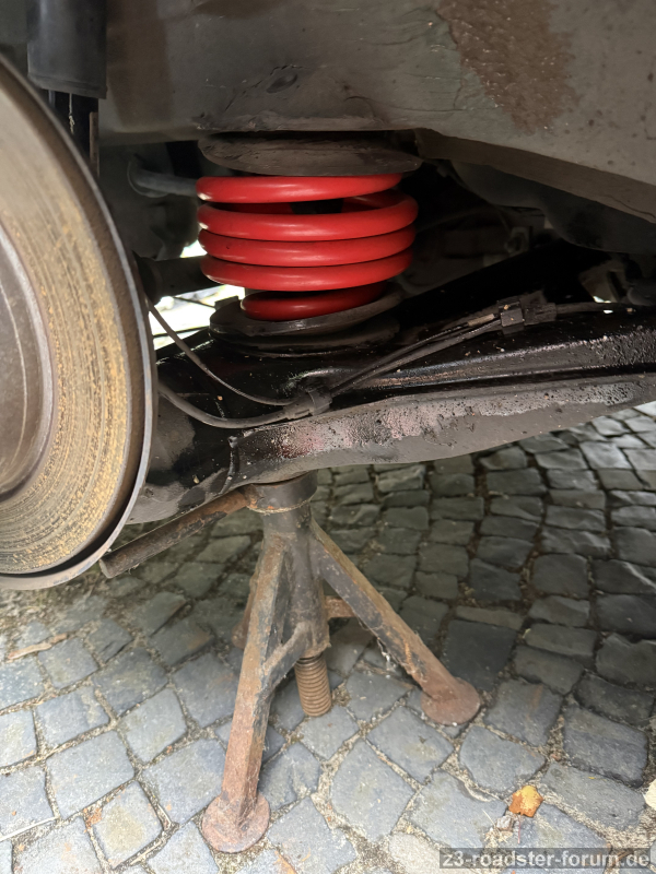

Moin - ich schulde euch noch ne Rückmeldung:
Also das Stützlager war es nicht.
Ich habe es getauscht und das Klappern ist immer noch da.
Bild vom alten Lager hänge ich an.
Was mir jedoch aufgefallen ist, nachdem ich alles wieder zusammen bauen wollte (Achse in Normallage),
die Federn haben für mein nicht vorhandenes Fachwissen von Fahrwerken, viel zu wenig Federweg. Auch das Bild hänge ich an.
Der Verkäufer meinte das wäre normal - mein Kumpel und BMW Enthusiast meinte nur VIEL ZU WENIG.
Deswegen meine Frage an die geballte Kompetenz hier - wer hat Recht und könnte das klappern (beim aus- und einfedern) durch die Federn entstehen?

Beitragvon ringfahrer » Heute 19:32
Also bei meinem ZZZ sieht das anders aus.
Sicher das die richtige Feder verbaut ist?
Wenn die Windungen aufeinander schlagen kann das Geräusche machen.
Guck doch mal ob da Nummern auf den Federn stehen und wenn ja: Frag Tante Gugel.
Läßt sich bestimmt was finden.

Beitragvon PeWe » Heute 19:46
Also, meiner Meinung nach sollte die Feder, trotz der Belastung des Unterstellbocks, nicht ganz so stark (Windung auf Windung) gestaucht sein. Eine Original Feder von BMW war immer schwarz lackiert und nicht rot, es handelt sich wohl dabei Tieferlegungsfeder aus dem Zubehör die normaler Weise eine Eintragung beim TÜV erforderlich macht.
So sollte das bei einem entlasteten Rad und einer original BMW Feder aussehen:
gallery/image.php?album_id=1325&image_id=28337&view=no_count
