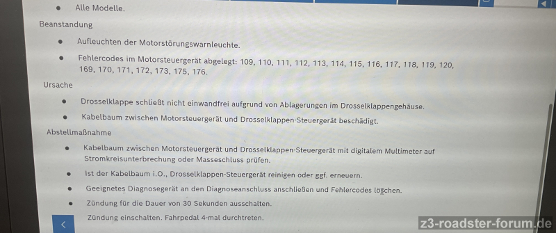

Beitragvon haxe1 » Heute 15:26
Vielleicht hilft es :)
