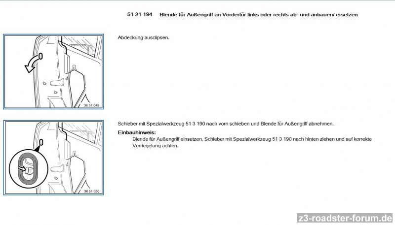

Hallo zusammen,
der o.g. Link http://www.bmw4life.com/doorHandle.htm funktioniert bei mir nicht.
Habe ich sonst noch eine Möglichkeit zu erfahren wie die Dichtung ohne Ausbau der Innenverkleidung funktioniert?
Grüße aus Saarbrücken
Thomas
Hier was BMW im Technischen Informations System schreibt.
Blende für Außengriff an Vordertür links oder rechts ab- und anbauen ersetzen.JPG
Gut erklärt wird es in diesem Youtube Video
Vorsicht ! 20 Jahre alter Kunststoff bricht ziemlich leicht!
https://www.youtube.com/watch?v=G9fme0CZmAY

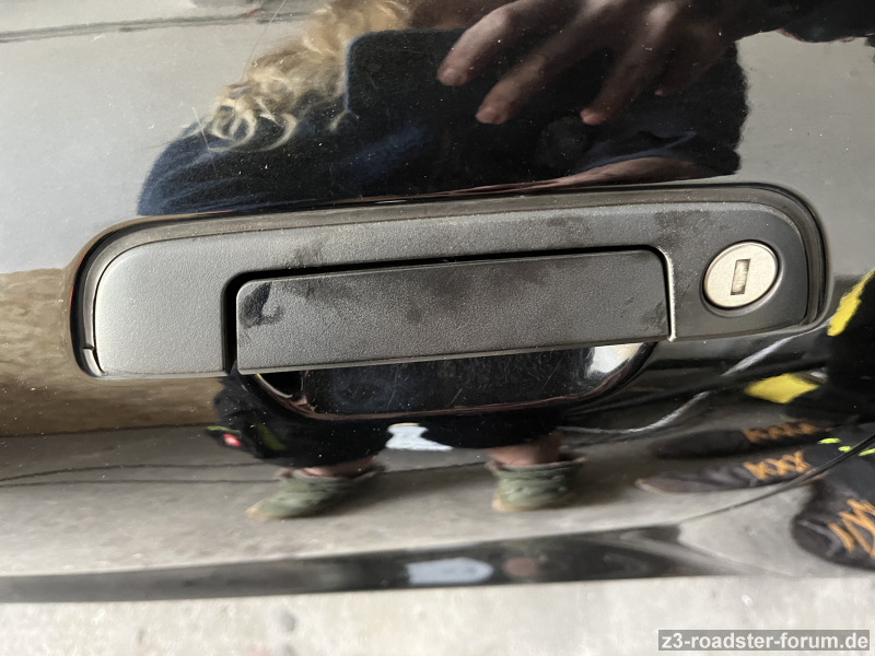

Ich greife das Thema mal auf... bei mir sind auch die Gummis wechselbedürftig, was ja recht einfach geht...
Hat jemand jene von Kleinanzeigen mal gekauft? Sind die gut?
Allerdings sieht mein Griff und Abdeckung auch nicht mehr so fresh aus... Weiß jemand ob man den Teil vom Griff demontieren kann oder muss der ganze Griff mit mechanik dann getauscht werden?
Kann man sowas Lackieren, so das es auch hält? Hat damit jemand Erfahrungen?

Zu den Gummis kann ich nichts sagen. Ich hab die aber auch neu irgendwo her. Die obere Abdeckung kann man separat tauschen. Der untere Teil mit dem Griff an sich ist jedoch mit Schloss und Mechanik zusammen ein Teil.
