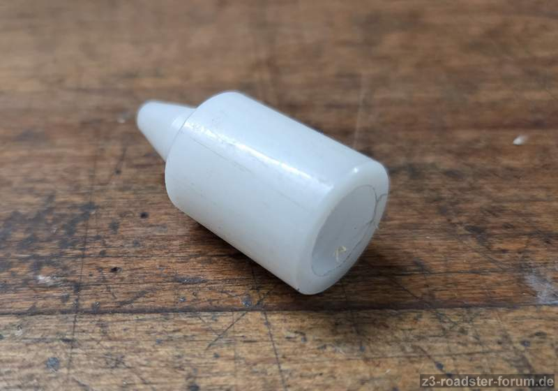

Beitragvon Andy S. aus F. » Gestern 13:58
Duck2.0 hat geschrieben:Ich habe mir eine kleine Kunststoff Platte mit Schraube gebastelt und die wird bei Bedarf in das Loch gesteckt wo der Microschalter in der Heckklappe sitzt.Das wird schnell mit Malerkrepp fixiert und schon ist das Licht aus.
hab mir nen kleinen Dorn aus Kunststoff gedreht, den steck ich auf den originalen Dorn vom Schlossträger. Nun kann ich auch hinten das Ladegerät anklemmen und das Licht bleibt aus bei nicht ganz geschlossenem Deckel. Den Dorn kann ich auch mit nem Klebeband im Deckel fixieren und der Deckel könnte ganz offen bleiben ohne Licht ...

Beitragvon Andy S. aus F. » Heute 05:27
RunnerAZ36 hat geschrieben:….wenn es „nur“ ums Laden geht, alternativ Ladegerät im Motorraum an den vorhandenen „+/- Überbrückungspolen“ anschließen. Das Kabel kann man dann z.B. locker vorne im Bereich der Niere rausführen und trotzdem die Haube in der ersten Verriegelungsraste schließen :wink:
das ist mir bewusst, es gibt aber gerade im Winter die Situation dass ich 2-Autos gleichzeitig an je ein Ladegerät hängen möchte und diese stehen sich entgegengesetzt in der Garage - also den Dorn beim Roadster aufgesteckt und schon kann ich den von hinten anschließen ;-)
