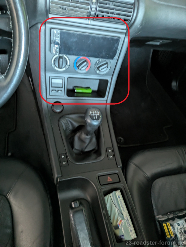

Beitragvon MiB77 » Heute 15:04
Auch wenn das Thema schon älter ist, vielleicht habe ich ja Glück.
Die STL von weiter oben habe ich mir angeschaut, allerdings bräuchte ich ein anderes Layout.
Ich würde gern den oberen Teil mit dem Radioschacht drucken. Da mein neues 1DIN Radio minimal größer ist und so nicht passt. Hat Jemand vielleicht eine Vorlage oder fertige STL die ich nur anpassen muss?
Rot makierter Bereich soll gedruckt werden
