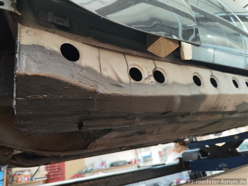

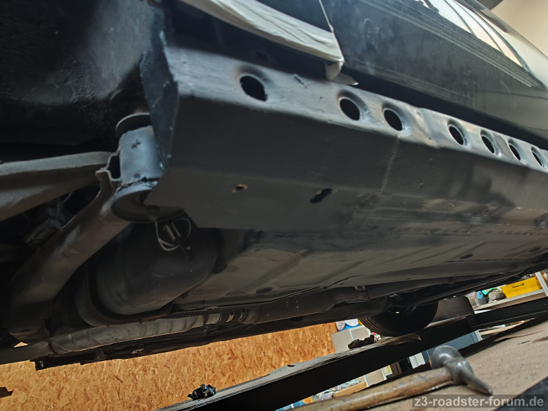

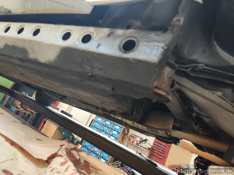

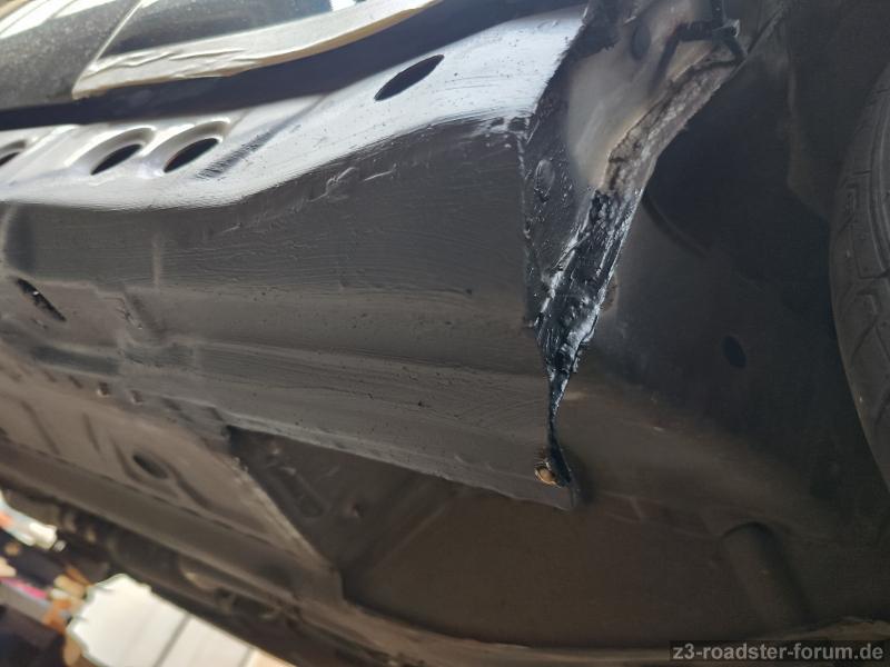

lang nix mehr geschrieben.... Leider hat der Schwellerersatz nicht wirklich dort gepasst, wo ich die Teile gebraucht hätte. Also alles auf Anfang, und selbst Bleche gedengelt :( Wirklich SCHÖN ist es nicht, aber der Zweck heiligt hier die Mittel. Alle maroden Stellen wurden geschweißt, mit Hohlraumversieglung geflutet und außen mit Rostschutzgrundierung und DIchtmasse versiegelt.
Hinten rechts:
Vorne rechts:
Hinten links:
Vorne links:

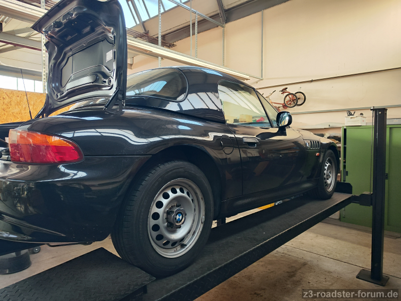

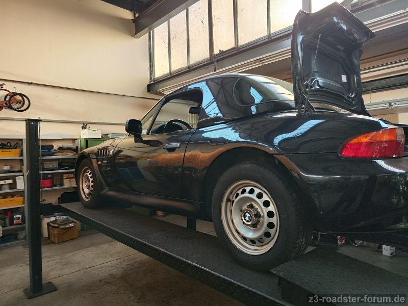

Danach die Schwellerbleche (gebraucht gekauft und mit der Spraydose mal fix lackiert) angeschraubt. Jetzt schaut wer wieder wie ein Auto aus :mrgreen:
