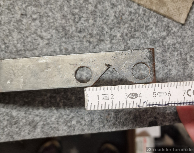

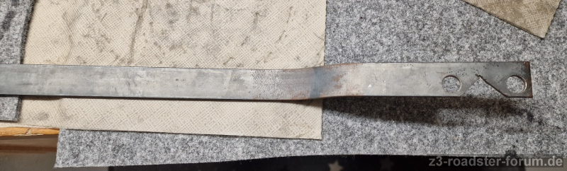

Re: Werkzeug Gegenhalter für Riemenscheibe Wasserpumpe / Vis
Beitragvon OldsCool » Heute 12:24
Bist du in der Lage einen Zollstock zu bedienen? :roll:
Die Schrauben sind nicht im Quadrat, sondern im Rechteck angeordnet, somit gibt es 2 Abstände. Vielleicht ist das der Grund warum es bei manchen nicht passt :lol: Muss man halt 90° gedreht ansetzen. Zugegeben, stolper ich auch hin und wieder mal drüber beim Visco entfernen :mrgreen:
Mein Schätzeisen sagt 42mm, eine Kröpfung erleichtert das Arbeiten.
Beitragvon Boston » Heute 12:33
Hallo Steffen,
Vielen Dank :thumpsup:
Ja, die Bedienung von Messinstrumenten ist mir durchaus geläufig, bin jedoch gerade ein paar Tage unterwegs und habe keine Möglichkeit, zum Auto zu gelangen 8)

Hab ich mir schon gedacht :wink: Flachstahl, Flex und Ständerbohrmaschine hast aber dabei? :mrgreen:
Ich halte nachher nochmal Probe, mein Werkzeug wurde zuletzt am M54 benutzt. Beim M52TU hatte ich den Visco aber auch schon ab.
Gruß Steffen
