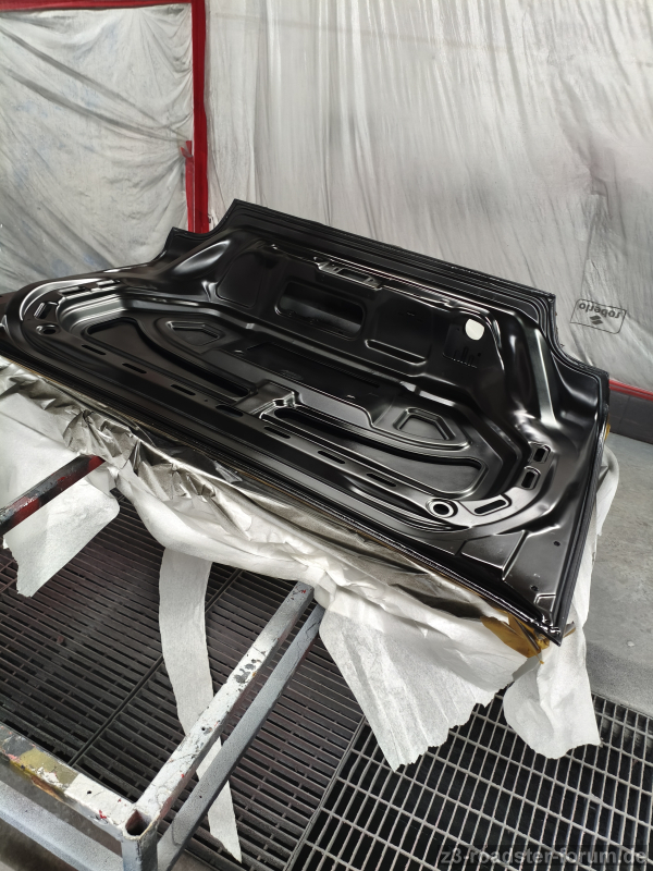

Beitragvon TopDownCruiser » Gestern 19:29
Die Stoßstangen wurden heute gefüllert. Bei Stoßstangen wird anderes Material verwendet. Es muss elastisch bleiben. Der Klarlack bekommt später auch ein Zugemisch von der Firma Glasurit A-A-30. Dieser ist ebenfalls wichtig, damit der Klarlack auch nicht reißt bei Bewegungen im Plastikteil.
Die Kotflügel sind innen nun mit einem Gang satt lackiert. Das Ergebnis ist sehr gut geworden. Die Trocknungszeit liegt bei 4-6 Wochen. Mal sehen ob es schneller was wird...
Die "geflickte" Stoßstange hinten ist perfekt geworden. Man sieht von der Bruchstelle nichts mehr und ich habe ordentlich dran gezogen die Reparatur hält!

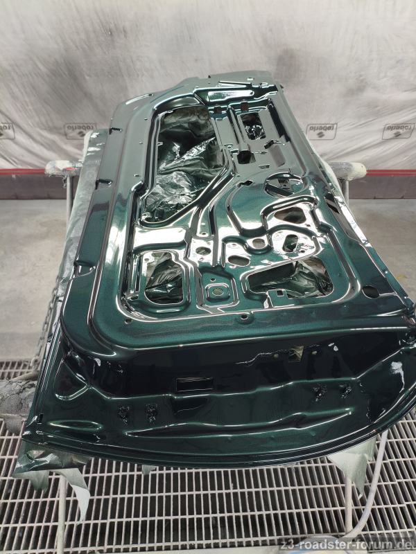

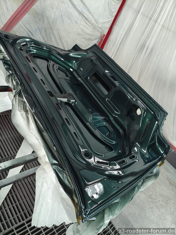

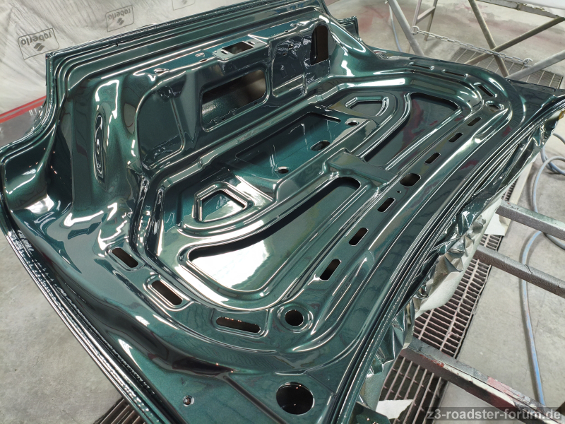

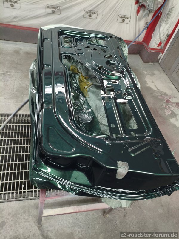

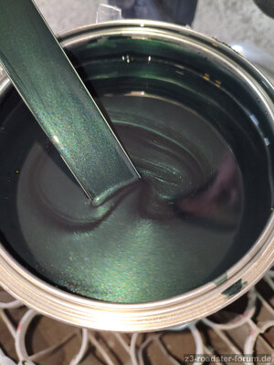

Beitragvon TopDownCruiser » Heute 19:51
Der Lackiermeister hat lackiert :sunny:
Die Motorhaube und der Rest der "innen" lackiert werden muss kommt die Tage dran. Als erstes gabs eine Schicht in Schwarz. Das ist die Basisfarbe. Anschließend kam Oxfordgrün 2 Pearl. Mit der Wahl des Klarlacks bin ich mehr als zufrieden.
Verbrauch:
Basisfarbe Oxfordgrün war ca 500ml
Klarlack war ca 300ml
Die Pistole welche er gewählt hat war die Sata Jet X Digital.
