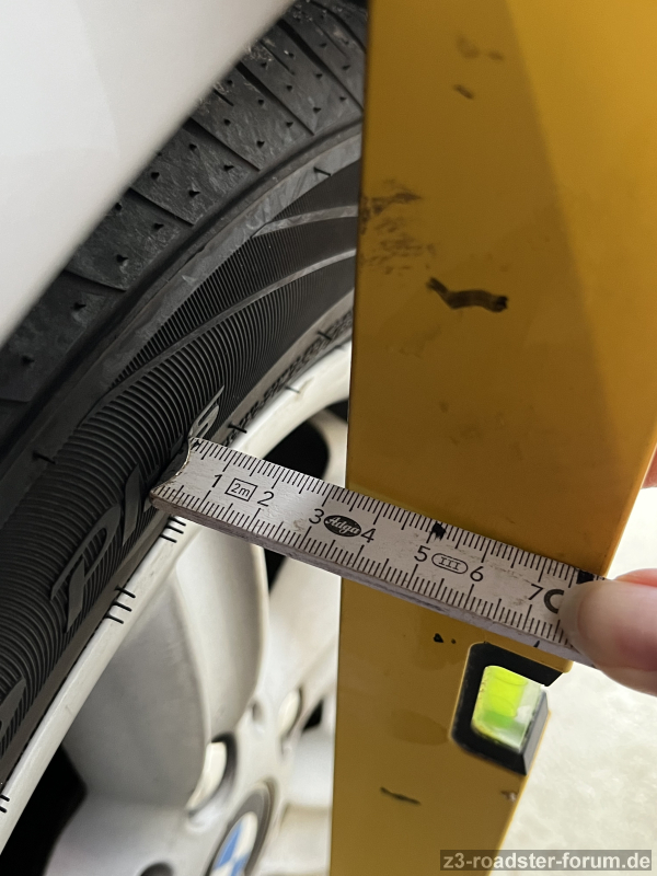

Was mir allerdings nicht gefällt ist der Abstand zwischen Reifen und Radlauf hinten.
Vorne habe ich einen Abstand von 1,5cm und das sieht auch ganz ordentlich aus.
Hinten habe ich aber einen Abstand von gut 3,5cm und das fällt schon arg ins Auge.
Ich füge mal ein paar Fotos an, wie der Zetti aktuell aussieht.

- Macht es Sinn nur Spurplatten hinten zu ergänzen und wie sieht es dann mit dem Fahrverhalten aus?
Ich bewege die alte Dame nicht sonderlich schnell, bei den 118PS ist auch eher die Landstraße ihr Revier.
- Welche Spurplatten könnt ihr mir empfehlen und welche Größe wäre ratsam?
Am besten würde mir gefallen, wenn der Abstand vorne/hinten nahezu gleich wäre. Es gibt aber unzählige Anbieter, wie ich im Internet gesehen habe.
- Muss ich die Spurplatten eintragen lassen oder fahre ich nur mit der ABE dann schon sorgenfrei?
Ich war noch nie beim TÜV um etwas eintragen zu lassen, ich kenne die Abläufe also gar nicht.

Bis 12mm sind von H&R (Track System) eintragungsfrei. Optisch würde ich aber mindestens 20mm drunter packen. Mit dem Teilegutachten dann zum Tüver deines geringsten Mißtrauens und eintragen lassen.
