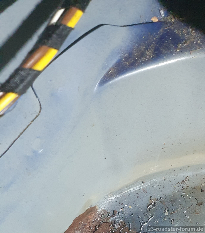

Beitragvon Zetti28 » Heute 07:49
Bzgl. Reinigungsscheibe hilft sonst auch nach "CSD Scheibe" suchen:
https://www.tbs-aachen.de/_c280_4.htm?V ... rice%20ASC
Du kannst das auch selbst versuchen, ist keine sonderlich komplizierte Sache.
Einzig die Geometrie ist sehr verwickt, da braucht man eher kleine Werkzeuge da man sonst schnell an die seitliche Wanne kommt, oder nicht an den Rost.
Anbei mal eine Nahaufnahme, sah bei mir auch schlimm aus als nahezu einzige Roststelle am Auto.
Denk nicht nur an den Träger (Teil mit Gewinde), sondern auch die Klemmleiste (Richtung Motor), da wird auch etwas Gammel drunter/drumherum sein.
Wenn man will, dass der Rost zu 100% weg ist, müsste man 41128197890 (und 51711946180) ersetzen. Aber mach dir da mal keinen Streß, mit den obigen Anleitungen wird das lange genug halten. :wink:

Beitragvon Zetti28 » Heute 07:55
Auch gut zu sehen, dass BMW bei späteren Baujahren auch die Naht an der Wanne zur Karrosserie versiegelt hat (falls es nicht wegen Unfall so ist).
Hier ohne, aus 97.
Ansonsten denk noch an Saubermachen nach dem Rostentfernen. Ich hab dazu auch alles oberhalb der Wanne abgedeckt/klebt, damit die Partikel nicht woanders ins Auto fliegen.

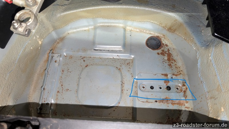

Beitragvon lightning666 » Heute 11:37
Danke für eure umfangreichen antworten!
Zum schleifen und lackieren werde ich mir eine vernünftige Lackierwerkstatt suchen. Da fehlt es mir an Muse und Equipment. Danke euch.
Bezüglich des Tipps "Fluten mit Owotrol": Hier gibt es um diesen Bereich, oder?
Von Owotrol wäre das dann das "Transyl"?
https://www.owatrol.net/transyl.html
Danke euch

Re: Korrosion und öliger Film im Batteriefach
Beitragvon TopDownCruiser » Heute 11:59
Richtig, deinen gekennzeichneten Bereich meine ich. Das richtige Produkt ist:
Viel Erfolg!
