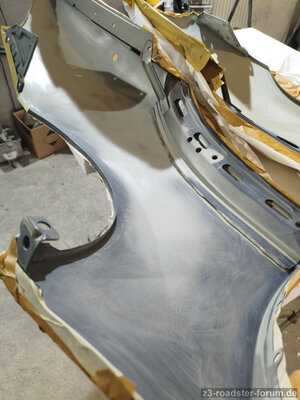

So ein Bild habe ich gestern vergessen hochzuladen.
Der Meister hat die Teile mit der Hand geschliffen. Dabei war er nicht zufrieden und meinte, das sitzt alles noch nicht richtig.
Ich habe versucht es nachzuvollziehen, aber keine Chance. Für mich war das alles perfekt. Er bestand darauf noch einmal zu füllern um ein 100%iges Ergebnis zu erhalten.
Nach dem schleifen mit der Hand, war er klitsch nass.
Die Außenhaut vom Fahrzeug hatte geplant ca 200h Arbeitszeit. Kann sich ja mal jeder selbst nen Stundenlohn ausdenken und multiplizieren. Wir sprechen hier von reiner Arbeitsleistung ohne Material, Energie, Firma etc..

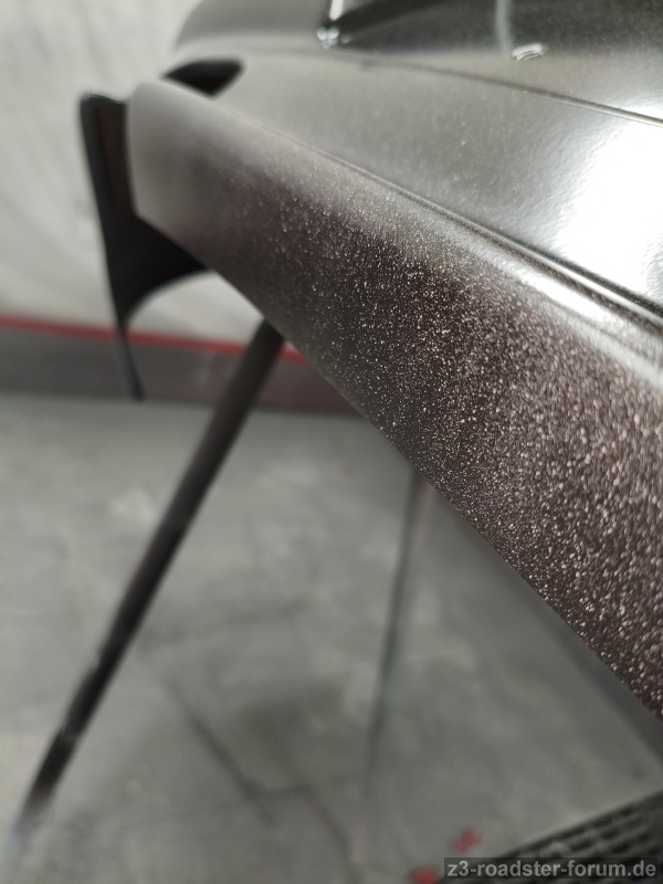

So, heute wurde die neue Zubehör Stoßstange grundiert. Erst kam so ne Art "Kunststoffprimer". Der hält die Grundierung an der Stoßstange. Auf dem Foto war diese schon aufgebracht. Due andere Stoßstange wurde nur an paar stellen grundiert. Morgen wird das geschliffen und der schwarze Füller kommt drauf. Die Reparatur war erfolgreich.

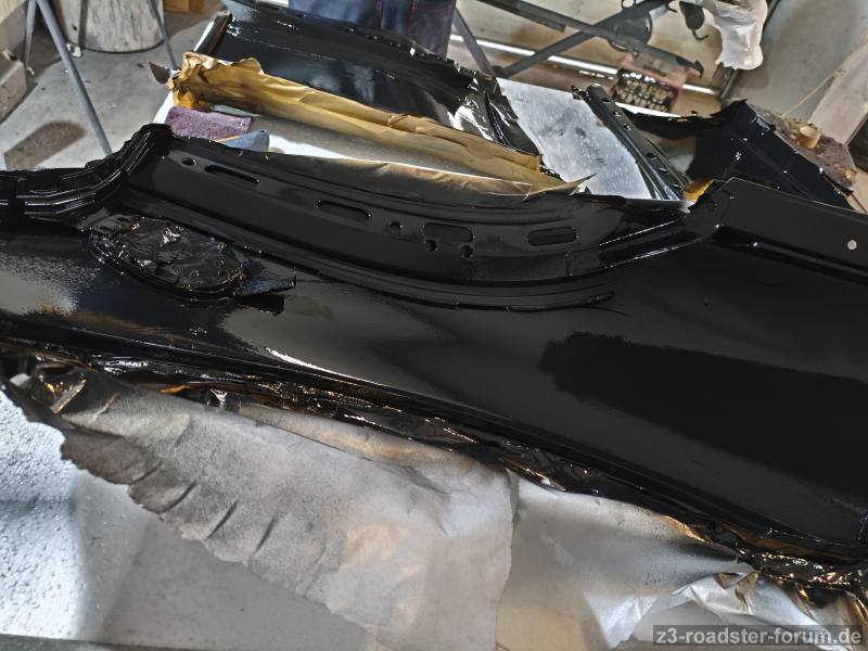

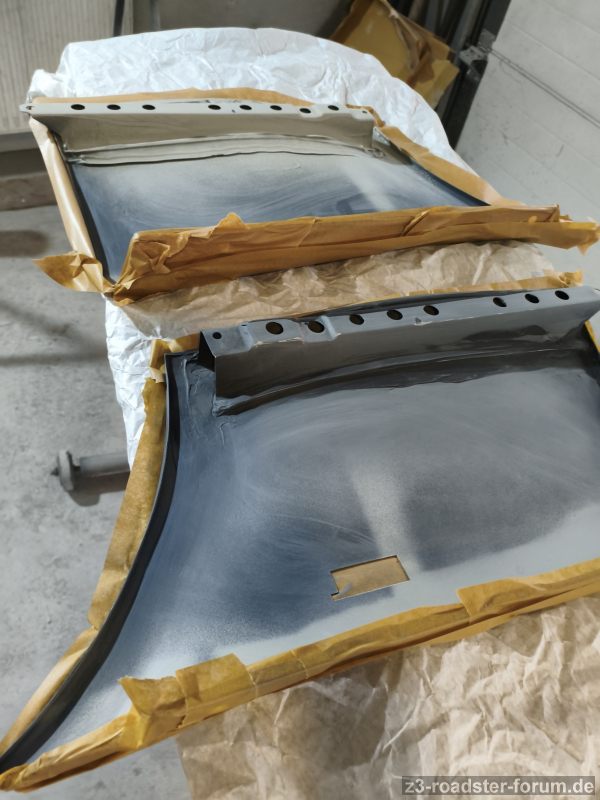

Beitragvon TopDownCruiser » Gestern 21:09
Der eine von zwei Zubehör Kotflügeln vorne hatte so Rillen abgebildet an der Seite. Das musste gespachtelt werden und trocknet bis morgen. Da da der Füller drüber muss, werden die Stoßstangen zusammen mit dem Kotflügel gespritzt. Die Stoßstangen sind bereits bereit für den Auftrag des Füllers.

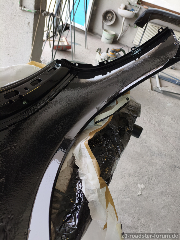

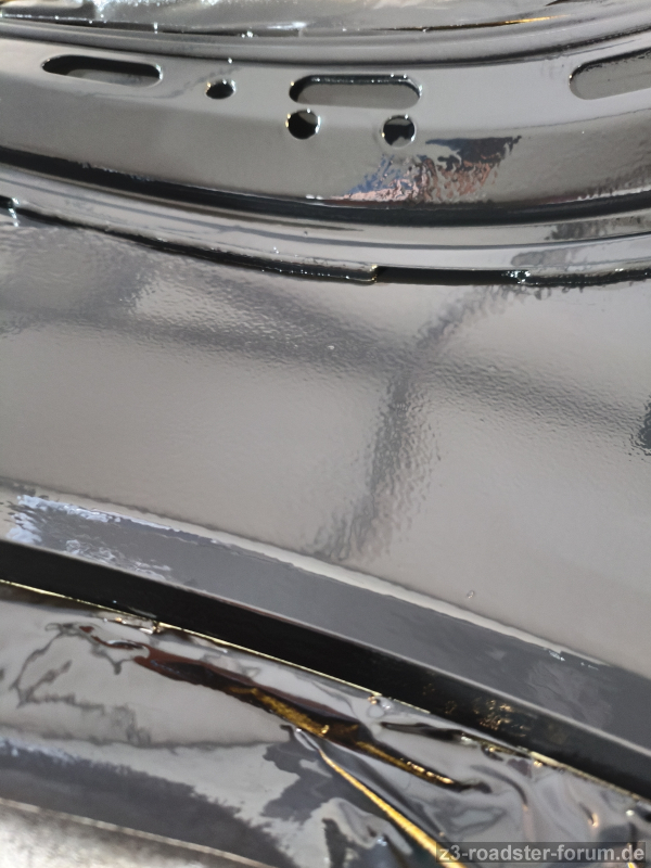

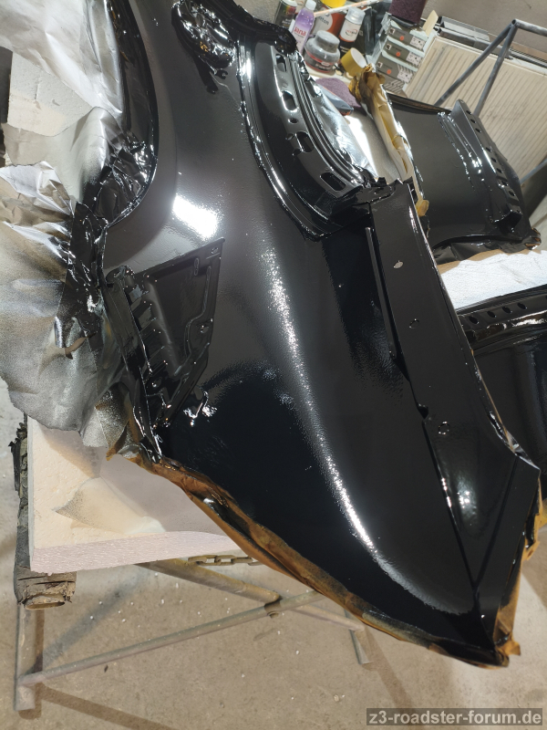

Beitragvon TopDownCruiser » Heute 19:29
Die Stoßstangen wurden heute gefüllert. Bei Stoßstangen wird anderes Material verwendet. Es muss elastisch bleiben. Der Klarlack bekommt später auch ein Zugemisch von der Firma Glasurit A-A-30. Dieser ist ebenfalls wichtig, damit der Klarlack auch nicht reißt bei Bewegungen im Plastikteil.
Die Kotflügel sind innen nun mit einem Gang satt lackiert. Das Ergebnis ist sehr gut geworden. Die Trocknungszeit liegt bei 4-6 Wochen. Mal sehen ob es schneller was wird...
Die "geflickte" Stoßstange hinten ist perfekt geworden. Man sieht von der Bruchstelle nichts mehr und ich habe ordentlich dran gezogen die Reparatur hält!

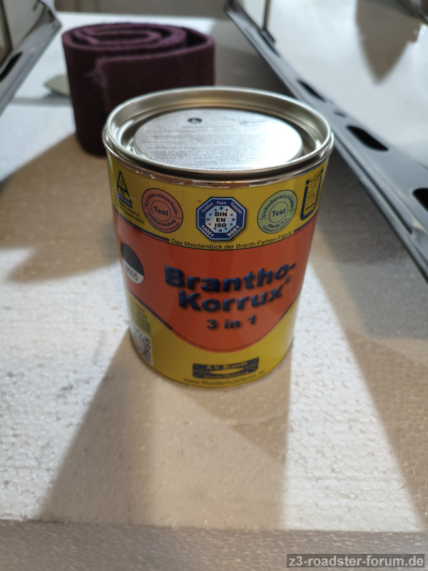

Zur Brantho Farbe habe ich einen Beiträgen zuvor Mist erzählt. Das Brantho 3in1 ist sehr gut für Kotflügel etc als letzte Schicht geeignet, da es elastisch bleibt und gut mit Wasser klar kommt. Absolut kratzfest ist das Brantho Nitrofest. Das war die grüne Beschichtung unter dem Auto.
