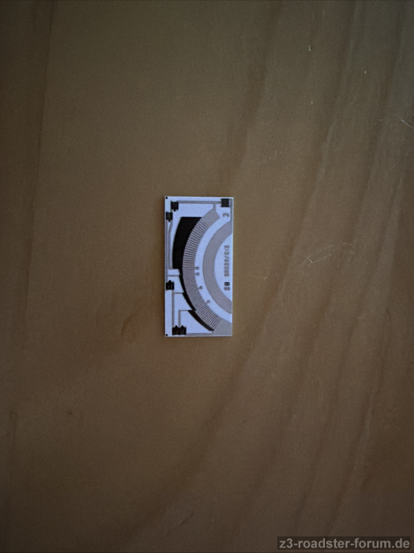

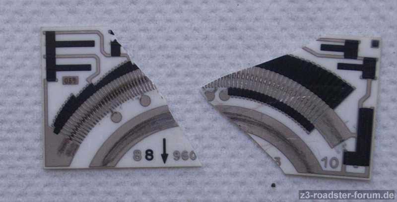

Mir ist im letzten Jahr die Messplatine des Tankgebers zerbröselt und hat sich in den Tank verteilt.
Baujahr 11/2001
Dann habe ich eine intakte Plainte aus einem ZZZ aus 5/2001 eingebaut.
Das hat zwei Monate gehalten und die sah dann so aus.
PE-e36 hat von seinem Problem gepostet und der war von 10/1999.
Ich denke ein Materialfehler. Trägermaterial wird in Benzinumgebung spröde.
Ist das nur ein Problem, welches FL-Modelle haben?
Wer hat einen solchen Fehler gehabt und von wann waren die Modelle?
Wenn die VFL-Tankgeber ok waren, dann hole ich mir einen gebrauchten aus der alten Serie.
Das waren die Reste am Tankgeber

So aus dem holen Bauch würde ich sagen deine Tankentlüftung ist defekt und dein Tank wird ab und zu über die Benzinpumpe "zusammen gezogen". Dabei wird die Platine zerbrochen.
Such mal hier im Forum, einen entsprechenden Thread gibt es da wohl schon.

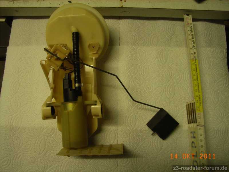

Beitragvon Sperre » 20.08.2012 06:13
Das Thema Tankentlüftung habe ich schon ausgeschlossen, die beschriebenen Sympthome sind bei mir nicht zu spüren.
Zudem hat die Messplatine im Tank nach hinten ca. 10cm Luft und ist konstruktiv in der Einheit so integriert, dass keine zusätzlichen Druckkräfte aufgebracht werden können.
Einbauposition mit Schwimmerarm
