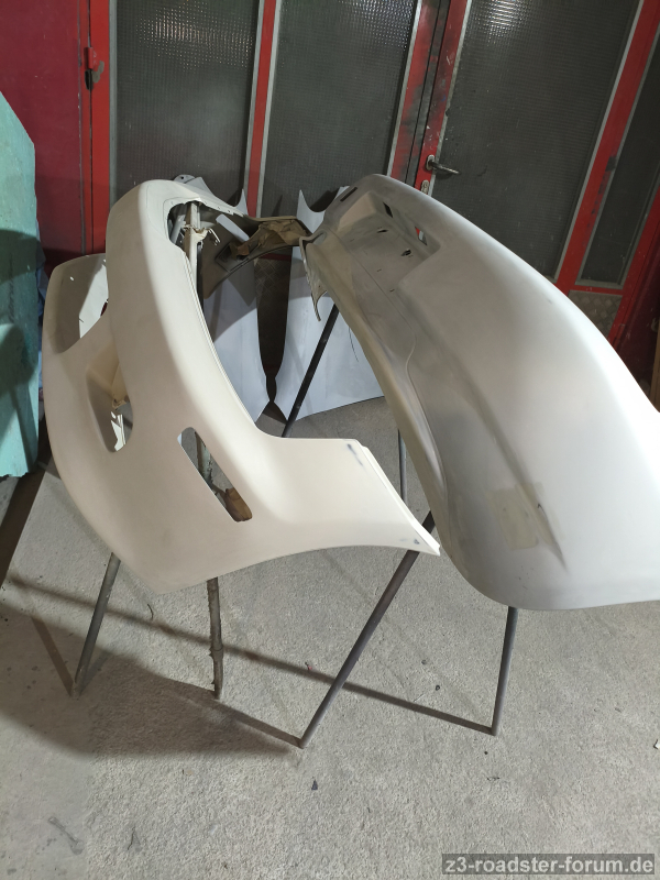

So, heute wurde die neue Zubehör Stoßstange grundiert. Erst kam so ne Art "Kunststoffprimer". Der hält die Grundierung an der Stoßstange. Auf dem Foto war diese schon aufgebracht. Due andere Stoßstange wurde nur an paar stellen grundiert. Morgen wird das geschliffen und der schwarze Füller kommt drauf. Die Reparatur war erfolgreich.

Re: Großes Restaurationsprojekt: Unser BMW Z3 wird neu gebor
Beitragvon Zetti28 » Heute 06:13
Wahnsinns Arbeit :thumpsup: :thumpsup:
Wie gut passt die Zubehör Frontstoßstange?
Beitragvon TopDownCruiser » Heute 14:17
Zetti28 hat geschrieben:Wahnsinns Arbeit :thumpsup: :thumpsup:
Das wissen wir noch nicht. Wir haben eine aus ABS Material gekauft und keine GFK. Also ich glaube die wird nah an der originalen Stoßstange sein (hoffe). In 1-2 Wochen werden wir mehr wissen.
Beitragvon TopDownCruiser » Heute 21:09
Der eine von zwei Zubehör Kotflügeln vorne hatte so Rillen abgebildet an der Seite. Das musste gespachtelt werden und trocknet bis morgen. Da da der Füller drüber muss, werden die Stoßstangen zusammen mit dem Kotflügel gespritzt. Die Stoßstangen sind bereits bereit für den Auftrag des Füllers.
