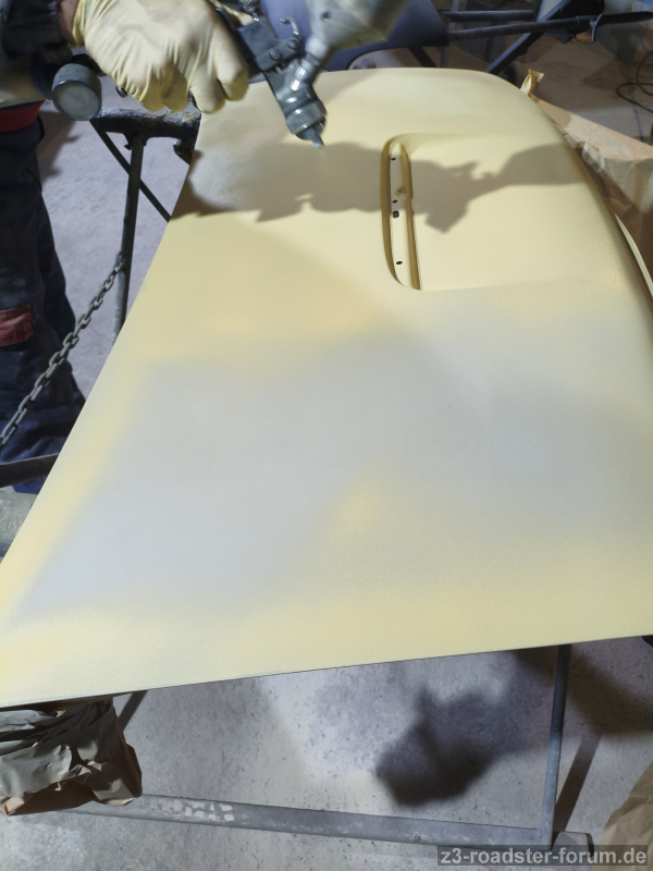

Beitragvon TopDownCruiser » 16.02.2026 20:05
Der Meister will den schwarzen Füller nun paar Tage trocknen lassen. Auf der Verpackung stand, nach 3 Std schleifbar. Als ich ihn darauf angesprochen hatte, war sein Kommentar "lass die Reden, ich weiß schon was ich wann machen kann".
Nachdem der Füller aufgetragen wurde sprüht er eine weiße Farbe drüber damit er beim Schleifen einen Anhaltspunkt später hat.
Was fehlt noch:
Kofferraumdeckel, Kotflügelteile vorne, Kiemen, Tankdeckel, Spiegel und die beiden Stoßstangen.

Beitragvon TopDownCruiser » Gestern 20:12
Leider weiß ich nicht was die Vorbesitzer mit dem Wagen alles gemacht hatten... Der Kofferraumdeckel hatte 5 Dellen. Der Meister hat sich hier für Spritzspachtel entschieden. Dieser muss bis morgen richtig trocknen und dann wird alles glatt geschliffen.
