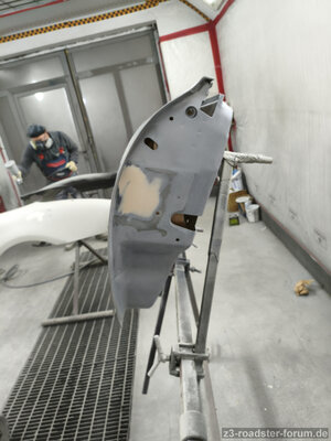

So es ging weiter:

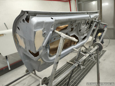

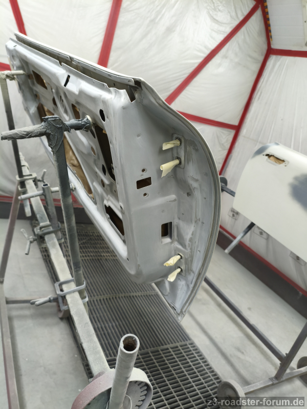

Beifahrertüre komplett geachliffen und bereit für den Füller.
Die schwarze Gummidichtung rückstandslos zu entfernen ist sehr aufwendig. Ansonsten gab es keine Probleme mit der Beifahrertüre.

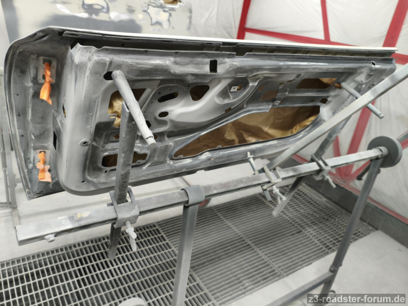

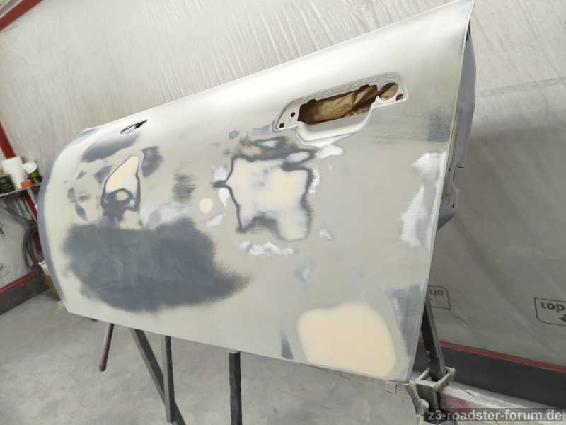

Die Fahrertüre hatte zwei Löcher die wohl der Vorbesitzer gebohrt hatte. Die hatten so 12-14mm Größe. Die Jungs haben innen ein Stück Blech gegen gehalten und von außen geschweißt. Da die Nachtabdichtung der Türe in der Nähe ist, wurde es anschließend mit Zinn weiter bearbeitet. Die Flächen wurden dann grundiert und mit Spachtelmasse dünn geglättet.

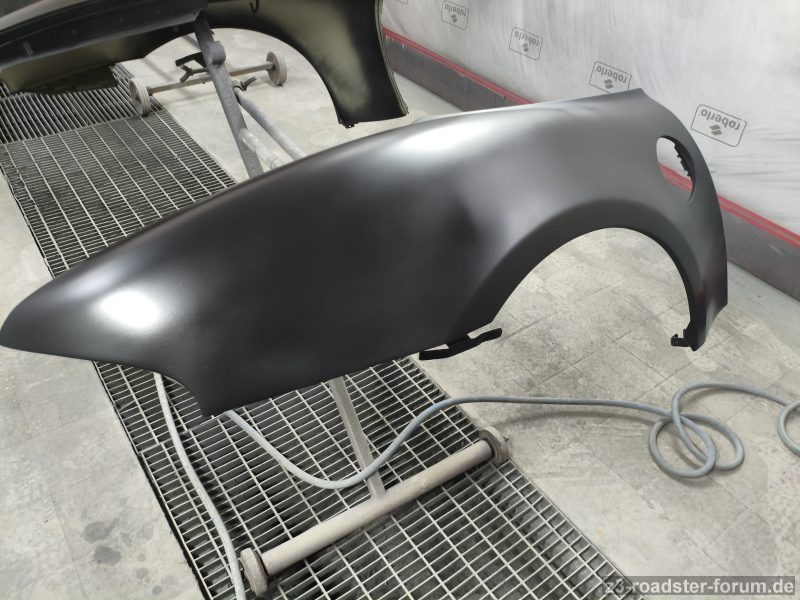

Kotflügel rechts hinten:
Der ist nun auch fertig und bereit für den Füller. Kleine Anmerkung meinerseits. Solche Arbeitsqualität erhält man nicht durch ein Youtube Video. Das so hinzuschleifen, ich ziehe meinen Hut (Vorallem wie viel verschiedenes Werkzeug da im Spiel war...)

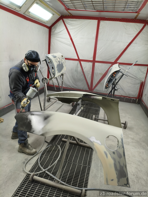

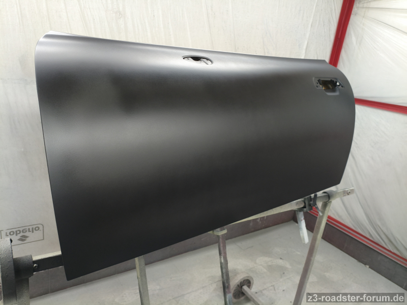

Beitragvon TopDownCruiser » Heute 20:05

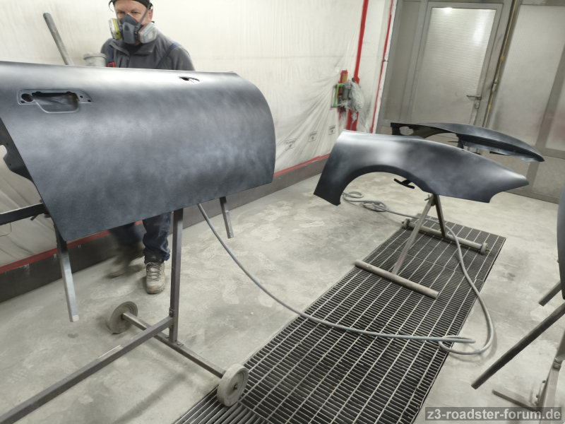

Der Meister will den schwarzen Füller nun paar Tage trocknen lassen. Auf der Verpackung stand, nach 3 Std schleifbar. Als ich ihn darauf angesprochen hatte, war sein Kommentar "lass die Reden, ich weiß schon was ich wann machen kann".
Nachdem der Füller aufgetragen wurde sprüht er eine weiße Farbe drüber damit er beim Schleifen einen Anhaltspunkt später hat.
Was fehlt noch:
Kofferraumdeckel, Kotflügelteile vorne, Kiemen, Tankdeckel, Spiegel und die beiden Stoßstangen.
