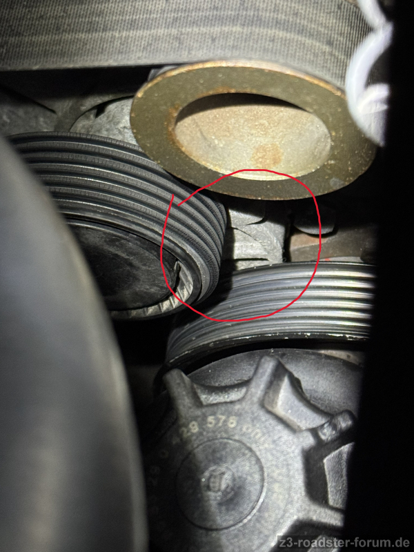

Beitragvon Moroh01 » Heute 19:48
Guten Abend zusammen,
ich bin euch noch eine Antwort schuldig.
Bei genauerem hinsehen (siehe Bild) erkennt man, dass die Riemenscheibe tatsächlich direkt vor dem Riemenspanner sitzt.
Bestellt habe ich jetzt die 14mm lange Schraube. Ich gebe euch, bzw. der Nachwelt hier, nach dem Einbau noch eine Rückmeldung.
Viele Grüße
Moritz :D
